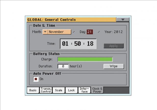

MessagePosté le: Sam 4 Jan 2014 - 04:06    Sujet du message: Ram 256 sur pa3x Répondre en citant
Salut,
Je ne sais pas si tu as résolu ton problème d'installation de l'extension ram dans ton PA3x, mais après installation de la Ram tu dois effectuer un vidage de la mémoire PCM via le bouton WIPE "qui vide la batterie de maintient mémoire PCM" dans le menu MEDIA > Clock & Power. Cette option à été ajoutée dans la mise à jour 1.62 disponible ainsi que la documentation sur le site www.korgpa.com. voici ce que dit le complément du manuel pour la V1.62:
Wipe
Ce bouton permet de vider complètement la batterie alimentant la mémoire PCM, opération nécessaire après le remplacement de la batterie et après l’installation d’une extension de mémoire pour échantillons PCM.
Si ton PA3x n'est pas mis à jour en version 1.62, la solution est de débranché quelques instant la batterie pour vider la mémoire PCM, mais dans tous les cas je te conseille vivement si ce n'est la cas d'installer la mise à jour 1.62.
Après vidage de la mémoire PCM "si tu le fais via le bouton WIPE tu dois arrêter le PA3x via le bouton ON/OFF à l'arrière quelques secondes avant de le relancer. Il va mettre un certain temps pour le redémarrage car il doit recharger tous les PCM en mémoire. Après cette opération tu dois avoir ton total de mémoire RAM valide.
