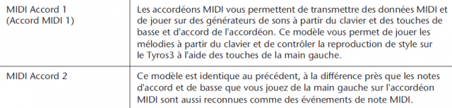

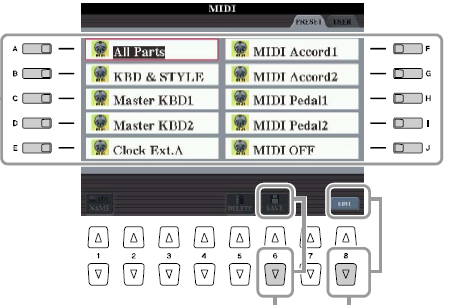

MessagePosté le: Ven 10 Jan 2014 - 08:36    Sujet du message: [Résolu]Midi Accordéon sur clavier Yamaha Tyros 3 Répondre en citant
Voici en image ce qu'il est dit dans le manuel de référence page 112 tableau des presets directement sur le tyros 3
Ensuite dans le tableau d'explications de ces presets page 113 en ce qui concerne les réglages pour les accordéons
Je pense qu'il faut voir aussi du côté de l'accordéon qui pose peut être un soucis de transmission où de réception de données.
