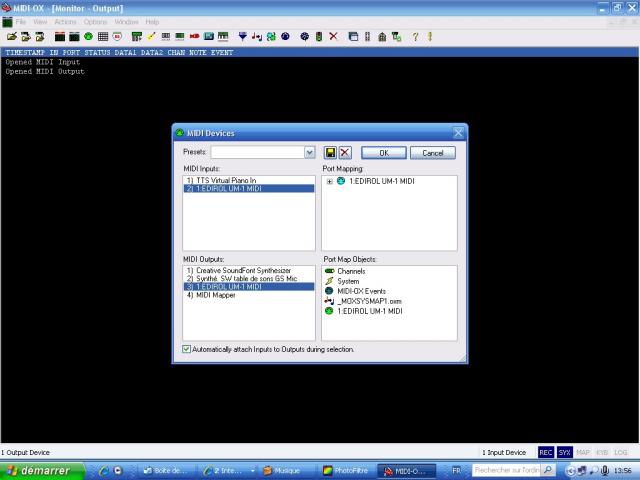

MessagePosté le: Mar 11 Fév 2014 - 14:13    Sujet du message: odyssee- bk-7m Répondre en citant
Menu --> Options --> Midi Divices choisir l'interface midi qui doit normalement être reconnue automatiquement (Brancher l'interface au port usb avant de lancer midi-ox, sinon elle n'apparaîtra pas):

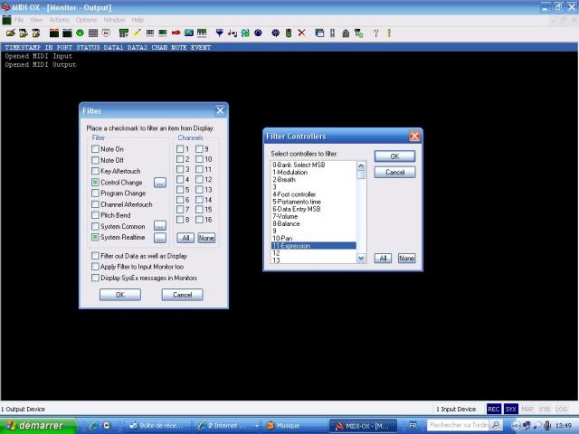

Menu --> Options --> Midi Filter (on bloque la reception des messages de tous les canaux midi sauf le 11, car c'est celui qui nous intéresse sur l'Odyssée(2 colonnes en dessous de channels) :
http://keyboards.leforum.eu/image/106/9/7/4/filtre_all_canaux_sauf_13-43dbc…

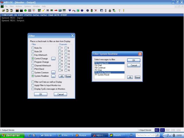

Menu --> Options --> Midi Filter --> System Realtime (cliquer à droite sur les ... une fenêtre apparaît, cocher les deux options suivantes :
Menu --> Options --> Midi Filter --> Control change (cliquer à droite sur les ... une fenêtre apparaît, cocher expression) :
