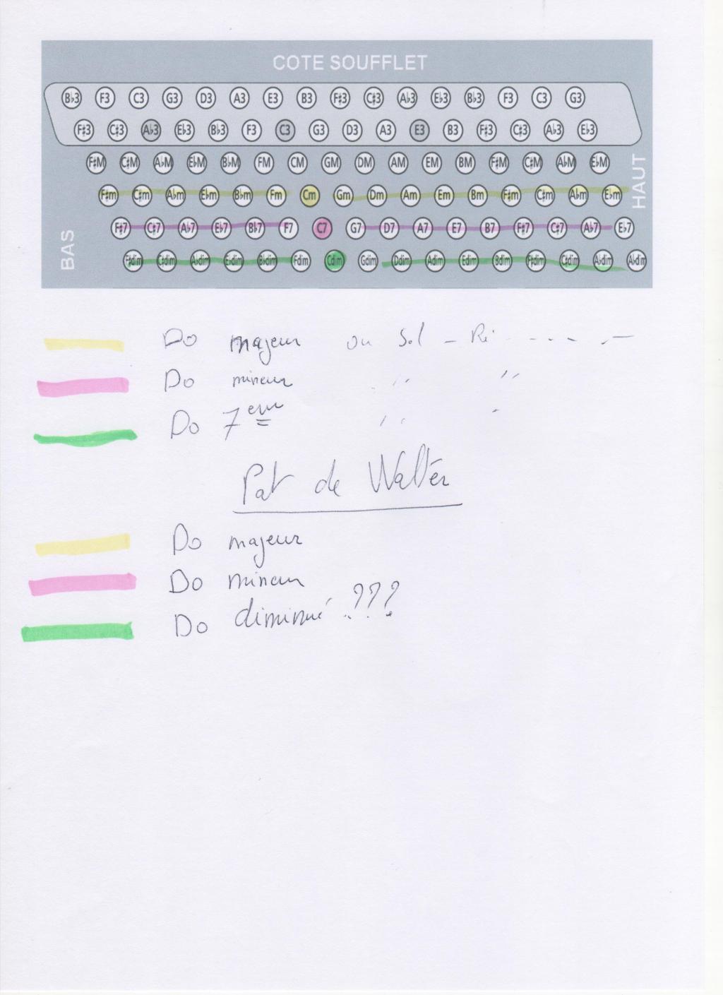

Ps:j'espere que le scan que j'ai envoyé ,a bien fonctionné

Que c'est compliqué tout ça...... grr...
Je suis bien en Belge et toutes mes regs a moi sont:
1ere rangée de clavier face à moi en vert sur mon schéma = tous des 7eme et des que je prends un par  ils deviennent des  diminués...????
Je pense que les pats de Walter  sont fait avec des accords manuels et c'est pour cela que avec mes accords automatiques ça ne passe pas ...???

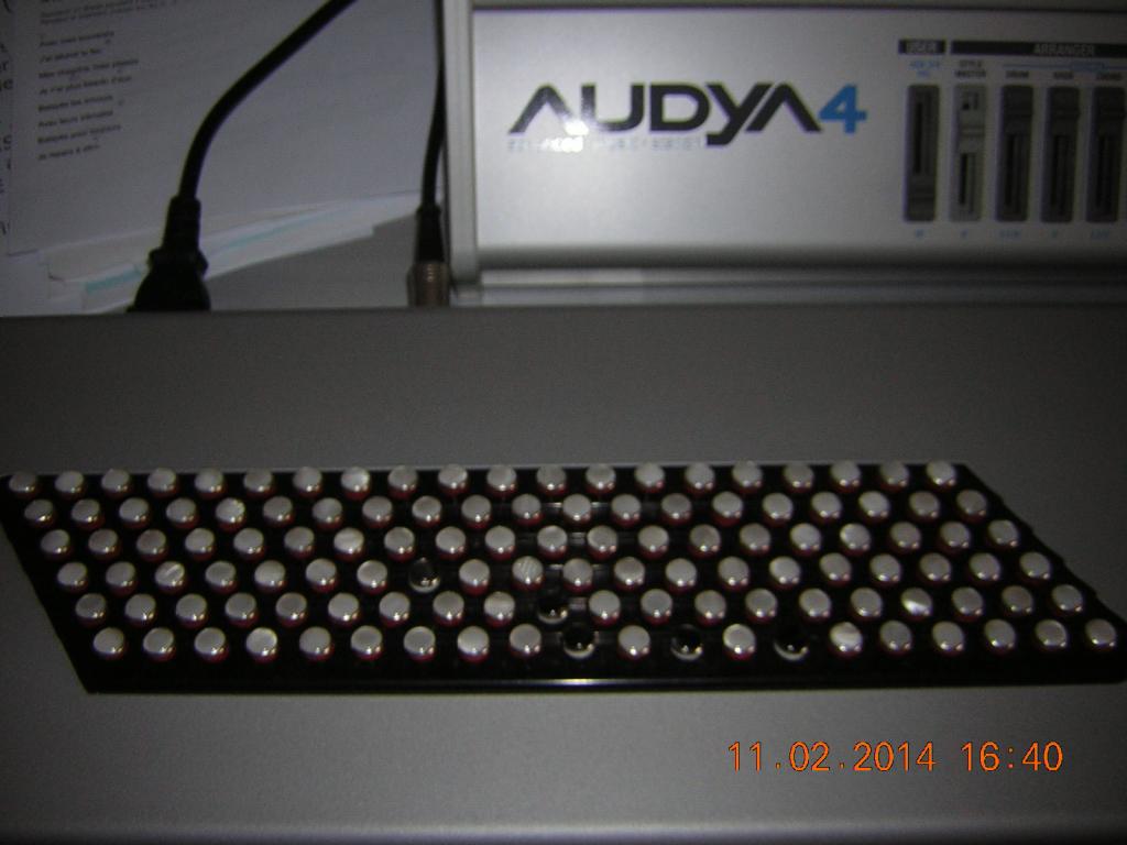

MessagePosté le: Mar 11 Fév 2014 - 22:03    Sujet du message: Configuration Audya4 <<<>>> MT60 Répondre en citant
Merci pour la photo Boléro je comprends mieux l'agencement de ton clavier main gauche, c'est la touche Do Majeur qui est striée Question c'est ça Question
MessagePosté le: Mer 12 Fév 2014 - 08:28    Sujet du message: Configuration Audya4 <<<>>> MT60 Répondre en citant
Bonjour Louguit! OUi C'est bien ça mais elle était au dessus  et c'est moi qui l'ai déplacée pour avoir mon repère en DO!
