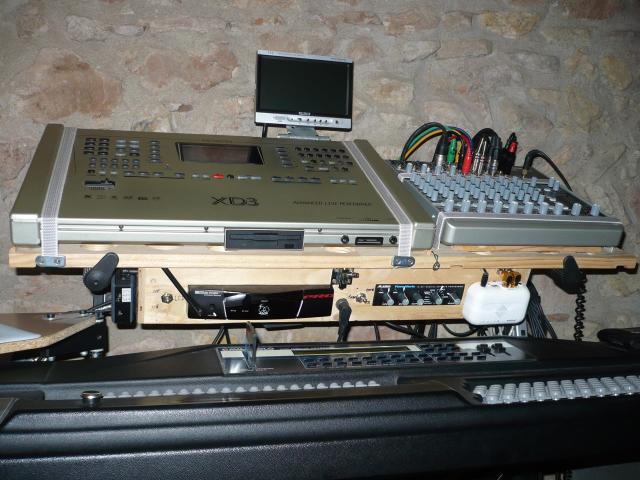

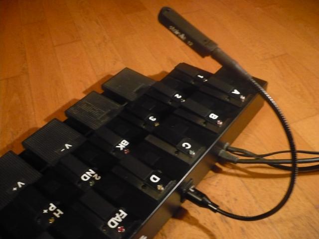

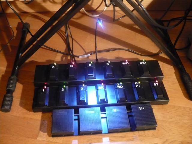

Un petit aperçu de mon pédalier FS13 ketron avec diodes au niveau des switchs + éclairage par led col de cygne branchée en XL4 à l'arrière du pédalier, donc démontable + 4 pédales additionnelle pour mon clavier midi 20 cavagnolo. Le tout formant un seul pédalier monobloc.

Duo Musette : tu dois avoir des connaissances approfondies en micro électronique pour réaliser ces montages digne d'un pro Okay
Messages: 2 906
MessagePosté le: Ven 14 Fév 2014 - 13:09    Sujet du message: Pédalier MIDI pour accordéoniste utilisant le Pa600, Pa900 ou Pa3x Répondre en citant
Oui j'ai une alimentation externe 12v qui sert à l'éclairage du pédalier et d'alimenter mon LCD externe relié au XD3 afin d'afficher des textes associés aux registrations.
Tout est regroupé dans un boitier sous le ketron XD3 (voir photo)
J'ai cablé l'ensemble du matériel (Ketron XD3 + Mixage Mackie + Ecran LCD + Nanoverb + système AKG HF + Widi_X8 + Pipeline EMU(audio HF) dans un boîtier amovible sous la planche support.
J'ai fait des tas de trous avec une scie cloche diamètre 50 sur la planche support afin de l'alléger au max et pour permettre une ventilation avec le boitier dessous qui est également ajouré à plusieurs endroits.
Il n'y a qu'une seule prise d'alimentation externe pour cet ensemble et tout est transportable d'un bloc avec un flight case sur mesure.
Quand je m'installe, il suffit de relier l'alimentation au boîtier à l'aide d'un cordon informatique, puis brancher mes enceintes à la table de mixage, ensuite de mettre un cordon midi entre mon clavier maître et le XD3 et brancher le cordon d'alimentation du midy20 sortant également de la boîte cablée et enfin relier le pédalier FS13 au ketron au midy20 et au boitier ou se trouvent l'alimentation 12v.
Quand tout le matériel est posé au sol instruments + enceintes, en 10 minutes maxi, je suis opérationnel.
PS: je n'ai jamais pris le temps de vernir ou peindre l'ensemble, ça m'embête de tout redémonter.

Ultra compact, je ne pourrais pas fonctionner de la sorte, car suivant les configurations (prestations, lieux etc...), le matériel n'est pas toujours le même... Mr. Green
Messages: 2 906
MessagePosté le: Ven 14 Fév 2014 - 14:45    Sujet du message: Pédalier MIDI pour accordéoniste utilisant le Pa600, Pa900 ou Pa3x Répondre en citant
Effectivement je comprends.
Pour ma part, je prend soit l'ensemble, soit simplement l'accordéon FR5b et une enceinte monartabo MT160.
Et plus rarement, je prend le XD3 que j'enlève de la planche support où il est attaché + Le FR5b + 1 ou 2  enceintes montarbo Mt360. Dans ce cas le LCD n'est pas opérationnel, donc je lis les texts sur l'écran du XD.
Pas de table de mixage, je branche le FR5b dans l'entrée micro du Ketron.

Burnos, bravo pour les modif du pédalier ! C'est une très bonne initiative de mettre des diodes led et une ampoule led sur prise USB sur le pédalier car sur le sol, surtout la nuit on ne voit rien ! J'avoue avoir eu déjà cette même idée ... en faisant des transformation du pédalier kétron.
Encore bravo pour ton idée de tout regrouper dans un ensemble compact.
Messages: 2 906
MessagePosté le: Ven 14 Fév 2014 - 15:46    Sujet du message: Pédalier MIDI pour accordéoniste utilisant le Pa600, Pa900 ou Pa3x Répondre en citant
Bonjour Marcou et merci.
Pour le pédalier, l'idéal serait d'avoir des switchs translucides et de mettre des leds à l'intérieur sous ceux-ci.
J'ai cherché, mais je n'ai rien trouvé alors que les moules existent et qu'il suffirait de lancer une série avec des couleurs différentes et/ou translucides.
C'est bien dommage que les fabricants ne pensent pas à ce genre de détail.
