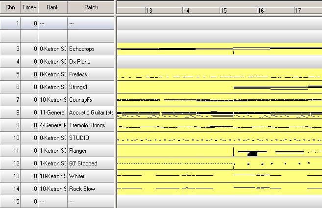

MessagePosté le: Mar 25 Mar 2014 - 14:52    Sujet du message: "RESOLU"Problème d'enregistrement midifile Répondre en citant
:Hello: Willi, voici un bout d'essai MIDI effectué en enregistrement direct (dernier Pattern de Walter) avec la fonction MIDI RECORDING et un scan de l'écran Cakewalk où l'on voit que toutes les pistes sont présentes : dans les menus MIDI je n'ai que le paramètre "Tabs Exc. Msg" qui est "Filtered" et j'utilise le PRESET MIDI : Accord1
http://www.sendspace.com/file/bkhwbi
En revanche si je l'ouvre avec le média player de "Windaube", tous les "program change" ne sont pas pris en compte et je me retrouve avec un timbre de piano sur plusieurs pistes grr...

MessagePosté le: Mar 25 Mar 2014 - 15:23    Sujet du message: "RESOLU"Problème d'enregistrement midifile Répondre en citant
Hello LouGuit  Razz ,un grand merci pour ton aide , je suppose que quand tu rejoue ce morceau  sur l'audya il
joue toutes les parties vu que sur "cakewalk"toutes les pistes sont affichées.
Je vais de ce pas me faire un midi setting sur Accord1 comme tu me l'a indiqué,sinon c'est un problème logiciel dans la bécane,
mais c'est quand même surprenant qu'en macro ça fonctionne,MYSTERE MYSTERE...... Mr. Green à moins que c'est parce qu'il
