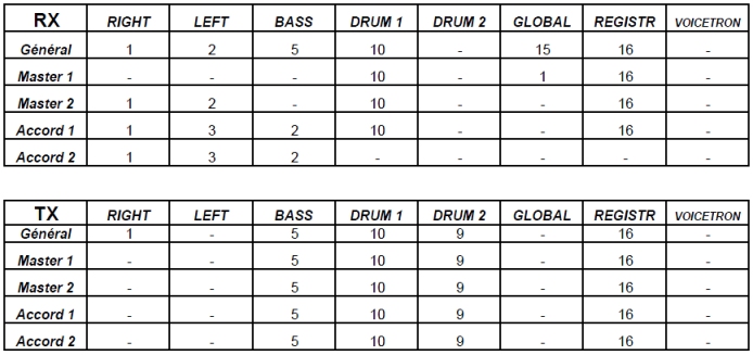

Allo Pussy, voici mes réglages MIDI Audya 4 pour fonctionner avec un Cava Orchestra, un Roland Fr1b et un Elka Amk800, je suis réglé sur le SET MIDI : Accord1
En appuyant sur F9 /F10 (ARRANGEUR CHORDS / VOICE DRAWBAR) on a accès à des paramètres supplémentaires...
A vérifier aussi dans TRANSPOSE que les réglages ne produisent pas des notes en dehors de la tessiture Idea

Merci LouGuit pour ce magnifique tableau mais le problème persiste
et en plus j'ai déprogrammé le GEM WK2 en changeant les réglages de l'audya
je ne comprends plus rien !!!
