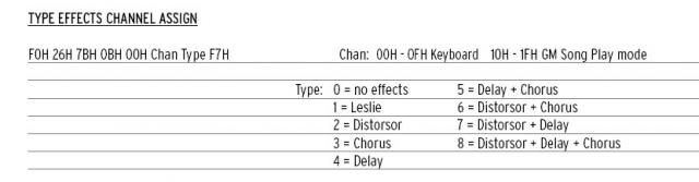

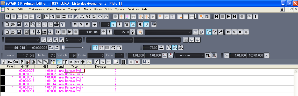

J'ai constaté que pour obtenir cette sonorité, il y a un envoie de sysex dont voici une image:
Mon clavier maître midy 20 étant capable d'envoyer des sysex, j'ai fait le test et effectivement, il se passe quelque chose.

D'après la doc, Le sysex correspond à la préparation pour les paramètres  "distorsion + delais + chorus" avec un GM song Play mode à 16h.
Mais aussi j'ai vu qu'on peut faire ses propres édition de voice ... mais je pense que tu as sûrement essayé ... !
L'idéal serait d'écrire une registration avec les paramètres de la "voice" .
As tu essayé ?
Sinon, une autre solution est de faire un fichier midi avec les paramètres uniquement.
Au lieu du sysex ci-dessus il faudra écrire
F0 26 7B 0B 00 01 08 F7  (on remplace le 16 par 01) dans cet exemple: le son sera sur le canal 1 (du clavier).
Lorsqu'on injecte le fichier MIDI, le XD3 sera aussitôt configuré.

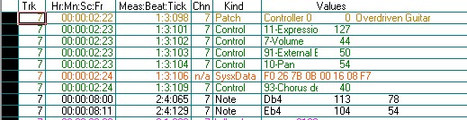

Ce qui est curieux dans l'affaire, c'est qu'en prenant le timbre d'origine "Overdrive" puis en envoyant simplement le code Sysex à partir de mon clavier maître, j'obtiens exactement la même sonorité, mais qu'il est impossible de trouver quels sont les paramètres qui ont été affectés.
Dans ce cas il n'y a pas d'autre envoi de code midi, contrairement à ce qui pourrait se passer avec le midifile, mais uniquement le sysex.
En chargeant le timbre Overdrive dans les users voice et en envoyant le sysex, on ne voit pas un seul paramètre bougé, mais le son est là.
Une histoire de ouf !!!
Dommage, qu'il n'y ai pas moyen de connaître exactement les paramètres envoyés, car cela aurait été tellement simple de recréer la même chose.
D'autant plus que que plusieurs fichiers midi livrés avec le disque dur du ketron, possèdent des codes sysex pour certaines sonorités.
Ces fichiers ont souvent un très bon rendu et il serait intéressant de pouvoir pomper des choses dedans, mais il sera difficile voire impossible d'obtenir la même avec l'instrument lui-même en live.

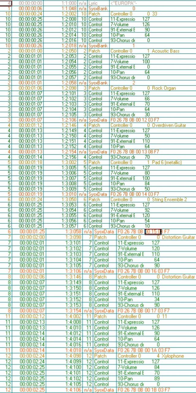

Exemple du midifile "Europa" de Santana:
MessagePosté le: Mer 23 Avr 2014 - 12:44    Sujet du message: Sonorité guitare overdrive Répondre en citant
Re,Re
Les paramétrages envoyés par sysex peuvent affecter les valeurs affichés si  cela est prévu par l'éditeur. La plupart du temps, les éditeurs ne prévoient pas cette possibilité. A mon avis, il  y a  trois raisons:
- créer du code supplémentaire pour récupérer les valeurs du processeur audio ne présente aucun intérêt et créer du code est couteux ...
- les paramètres d'affichage de réglages de l'instrument peuvent ne pas correspondre à la commande sysex envoyée
- permettre la vente de "sons" exclusive à la marque
C'est encore une chance de pouvoir le voir les paramétrage sur le fichier MIDI ...
En revanche sur les fichiers de styles créés par la marque, je ne sais pas si nous avons des commandes sysex ... probablement oui ...
Dans l'exemple MIDI d'Europa  que tu nous montres, nous voyons les mêmes commandes pour les différentes pistes (instruments) avec du chorus pour certains instruments et distorsion +delai + chorus pour les guitares.
C'est apparemment une commande qui doit être assez utilisée.
Je ne sais pas si tu retrouves toujours ces mêmes commandes sur les autres fichiers MIDI "d'usine" XD3.

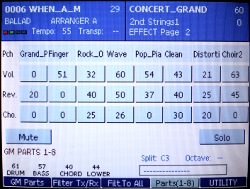

Allo bruno;
voilà ce que j'ai sur les 8 premières pistes... la disto est assez faible (21) et pour le lead, un timbre WAVE à 60
Messages: 2 930
MessagePosté le: Jeu 24 Avr 2014 - 20:50    Sujet du message: Sonorité guitare overdrive Répondre en citant
On a pas exactement les mêmes noms au niveau des sonorités mais les instruments semblent correspondre.

Après avoir téléchargé le "Midi Implémentation" de l'Audya sur le site Ketron It, je me rends compte que le sysex en question n'est pas connu de l'Audya.
C'est donc normal que ça ne fonctionne pas.
Le sysex inscrit dans le midifile fait référence au niveau XD3 à "Type Effets Channel Assign" (copie d'écran que j'ai mis plus haut). or, ce paramètre n'existe pas sur l'audya.
On note une compatibilité des sysex avec la série SD au niveau de certains effets (rev, chorus etc ...)
Il doit y avoir moyen d'obtenir la même chose en créant plusieurs lignes de sysex afin de régler séparément les paramètres de "Distortion" "Delay" "Chorus", mais bon ...

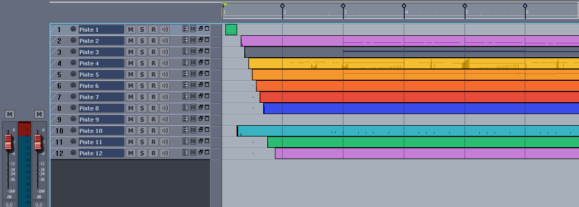

Voici ce que donne les pistes du midifile EUROPA sur sonar par contre comment fais tu Bruno pour voir le code exemple
 F0 26 7B 11 00 00 F7
Si je fais Vue Liste d’événement, je ne les vois toujours pas, ils sont visibles seulement dans le mode  édition ce qui n'est pas pratique
quand on passe par le clavier, aucun problème par contre ce même fichier envoyer par PC à l'entrée IN GM du clavier donne un décalage sur les pistes ainsi le sysex prévu pour la guitare overdrive est affecté à la piste suivante
Bizarre cette réaction, quand penses-tu Bruno !
Le fichier d'origine est au format 1 et si on le converti au formas 0 la piste 1 contenant les sysex disparait et les messages prennent leur place sur les autres pistes cqfd
Bref, je vais regarder demain le problème et voir si je peux t'aider à résoudre cette énigme sans m'énerver )fr72

MessagePosté le: Dim 27 Avr 2014 - 08:55    Sujet du message: Sonorité guitare overdrive Répondre en citant
La vue des événements midi sur sonar est assez différente de celle cakewalk pro que j'utilise.
Sur Cakewalk, quand je sélectionne la piste guitare (4) et que je vais dans l'option vues --> new --> event liste, j'ai le code sysex clairement indiqué, comme dans la copie d'écran que j'ai fait plus haut.
Sur sonar, avec le fichier "Europa" issus du disque dur ketron, si tu cliques sur le chiffre 4 de la piste 4, celui-ci passe sur fond jaune, puis tu sélectionnes en haut le menu "Vues" puis "liste des événements".
Une fenêtre s'ouvre où tu retrouves "Banque Syex" avec un chiffre 4 en bout de ligne à droite.
Ce chiffre fait référence à ligne 4 dans un fichier où sont regroupé les différents sysex.
Pour ouvrir le fichier tu cliques en haut sur "View" puis "Sysex".
Une fenêtre s'ouvre, tu fais un double clique sur la ligne 4 et tu vois apparaître le code.
C'est moins lisible que sur cakewalk pro, car il faut faire plusieurs manipulations.
