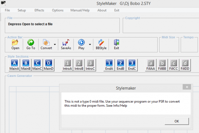

Bon et bien même pas la peine d'essayer sur le tyros, j'ai pris soin avant tout de tester avec un lecteur "StyleMaker" (logiciel gratuit que l'on trouve sur psr tutorial) voici le message d'erreur, je pense qu'il y a un soucis à la conversion Midi en style à la base.
Maintenant à voir si sur des sites comme jojosoft où psr tutorial il n'y a pas un logiciel qui puisse corriger cela...

Edit: la question me turlupinait. J'ai donc changé le ".sty" en ".mid" et ai reussi à ouvrir un style en Midi avec Logic. Et là, le format s'avere etre un SFF1, donc, vieux format apparemment incompatible avec le T5. Je vais donc essayer de trouver un soft permettant de faire la transformation en SFF2.
