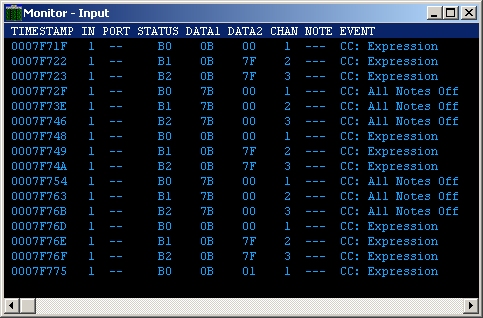

Aujourd'hui, à tête reposée j'espionne la sortie MIDI de l'expandeur DIGIT et je m'aperçois que le "coquin" envoie, à l'allumage de l'expandeur ou de l'accordéon, des valeurs sur les contrôleurs EXPRESSION et ceci sur les trois canaux MIDI:
Valeurs 127 (7F en hexadécimal) sur les canaux 2 (ACCORDS) et 3 (BASS);
la valeur 0 (00 en hexadécimal) sur le canal 1 (MAIN DROITE) ce qui provoque inévitablement le problème sus-cité.
Si la valeur était aussi calée à 127 sur le canal 1 je n'aurais pas rencontré ce soucis ???
Qu'en pensez-vous ???
Qu'elle est la raison de cette disposition particulière ?
En voici une copie écran :
PS1: il envoie aussi des "All Notes Off" sur les 3 canaux.
PS2 : A l'extinction, aucune émission de codes MIDI.
La solution consiste à filtrer les contrôleurs en RX sur l'AUDYA4 pour être ZEN j'ai mémorisé deux SET USER MIDI, 1 pour l'utilisation DIGIT seul et un autre pour la configuration ci-dessus.

Effectivement, ton digit envoie la valeur 0 sur le canal 1 car d'origine, il est prévu pour fonctionner avec l'expression.
Tu peux modifier cela a ta guide avec l'éditeur. Plusieurs solutions s'offrent a toi:
Sur l'instrument 14 de ta registration, qui est paramètré canal 1, tu peux mettre l'expression sur "off" dans ce cas, ton digit n'enverra aucune valeur en out sur le contrôleur 11 de ton canal 1. L'expression sera donc désactivée et tu utiliseras ta pédale de volume pour nuancer si tu le souhaite le sons qui proviendra de ton Audya.
Si tu veux retrouver une valeur a 127, paramètres les valeur "min" et "Max" de ton expression a 127.
Dans ce cas, tu utiliseras également ta pédale de volume pour nuancer.
