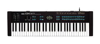

Mr. Green salut Brass ...non il n'y a pas de breath controller sur audya ( commande de souffle) et je me demande s'il y a
 encore sur les machines récentes cette option , j'avait cette commande sur mon yamaha Dx 27
  (controleur BC 1 et c'était plutôt
 sympa et innovateur à l'époque , pour Roméo la commande de souffle c'est un peu l'équivalent d'un capteur de pression
 dans un soufflet d'accordéon midi , c'était du style micro serre tête avec de  à brancher sur une prise dédiée sur l’arrière
 du synthé , "midi solution" en propose un donc ça fonctionne en midi et surement utilisable sur n'importe quel clavier
