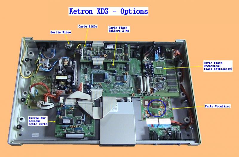

S'il s'agit du XD3, il serait utile de préciser s'il est équipé des options :
* disque dur
* extension Mémoire Flash
* Vocalizer
* carte vidéo
Pour des conseils et avis sur le XD3 nous avons un spécialiste membre de KFC.

Bonjour Armand, voici une photo avec l'emplacement des options (.... de mémoire, Bruno corrigera si je me trompe....)
* la carte Vocalizer >>> Flèche noire
* la carte contrôleur Disque dur >>> Cercle bleu (le DD est desous)
* l'extension RAM FLASH >>> Cercle rouge
* Prise VGA si option Vidéo >>> Flèche bleue (ici elle n'est pas installée...)

Il me semble qu'il y a quelque erreurs.
Je dois partir, je vérifierai cette après-midi
Messages: 2 932
MessagePosté le: Mar 20 Fév 2018 - 14:19    Sujet du message: Registrations Répondre en citant
Re bonjour,
Voici où se situent les options du Ketron XD3:
PS: Ce n'est pas parce qu'il y a le menu du vocalizer dans l'instrument, que la carte est présente dans l'appareil.
Louguit, je me suis permis de détourer la carte vocalizer de ton image pour la coller sur mon XD3, qui n'en avait pas.

oup's 1000 excuses, j'ai inversé le Vocalizer et le DD

Je viens d'ouvrir, la bête, et j'ai découvert uniquement un HD (il est mini mini et ne doit pas avoir une capacité de stockage très importante)
