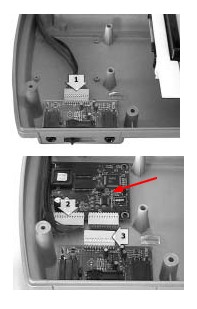

J'ai un xd8 avec vocalizer j'ai tester avec le programme test (F1 F10) pas de message d'erreur
J'active bien F10 mon micro fonctionne avec les effets mais pas le vocalizer
Pouvez vous m'aider ?

Bonsoir Philou 24,
J'ai un XD3, non équipé du Vocalizer.
Quand je fais le test F1 / F10, je n'ai pas de message d'erreur.
Quand je vais dans le menu effet --> Vocalizer, j'ai bien le menu qui apparaît avec toutes les options.
Lorsqu'on achète cette option, il y a une disquette livrée avec, pour l'installation.
As-tu cette disquette ?
Sinon, pour en avoir le coeur net, le mieux est d'ouvrir l'instrument et de vérifier si cette carte est présente.
Elle se trouve à l'arrière de la carte micro/Casque (flèche rouge):

Comme j'ai acheté mon xd8 en occasion je n'ai pas reçu la disquette ,donc il me reste à l'ouvrir ce weekend pour faire la vérification

Après ouverture de mon XD8 je comprend que le vocalizer ne marche pas il n'existe pas dans mon XD8
Donc il me reste à le commander
