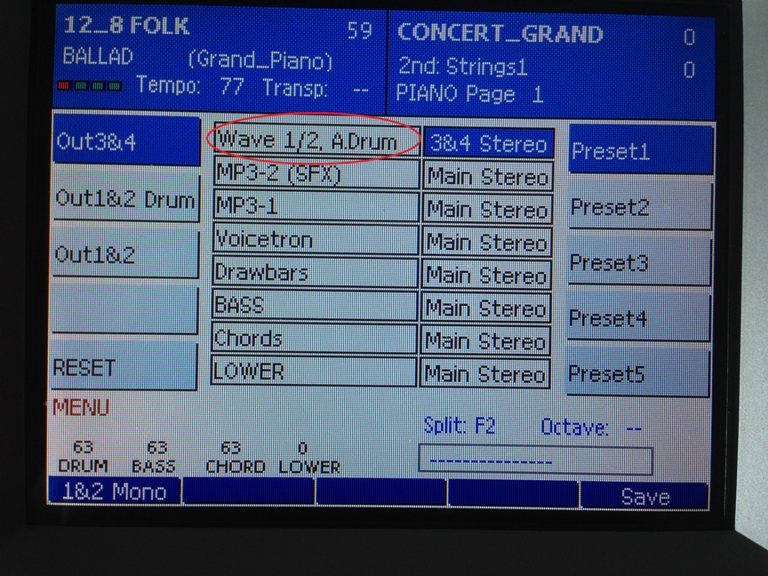

Utilisant dans la section Drum,  Un audiodrum  ainsi nommé SWINGBR1_106.
j'ai donc dans la section MENU >  F6 OUTPUT ASSIGN   en F1 OUT 3&4
CHANGE  WAVE 1/2. A.DRUM (avec les flèches)  Main Stéréo par 3 & 4 Stéréo.
Au niveau sortie Audio sur l'audya
j'ai donc gardé mes 2 jacks sur MAIN OUT  et Rajouté 2 jacks sur sortie 3 & 4  le tout connecté
vers 4 entrées de la table de mixage.
Essai :   ainsi, j'ai bien ma batterie complètement indépendante de la section accompagnement
Je peux réglé le volume de celle-ci avec le potard (section arrangeur sur l'audya),
où directement sur la table de mixage. Où encore par exemple couper le son batterie
c'est à dire jouer la batterie seul sans accompagnement et/où bien inversement...

J'ai fait : MENU >>> OUTPUT ASSIGN >>> Out 1&2 Drum
Puis tous les instruments percu sur 1&2 Stereo
Je connecte les sorties 1 & 2 à la mixage et je branche un casque à la sortie headphone de l'Audya. Là j'écoute la sortie MAIN OUT

Mr. Green salut les gasiers ....voici la réponse ....des fois c'est devant le pif franchement !!
 output 3&4 A drums !!!! c'est du fichier audio donc tous les fichiers audio passent par cette sortie ...et en stéréo y'a pas le choix , et comme j'utilise
 la même sortie pour le voicetron cela remet en question ma façon d'utiliser le voicetron ...c'est l'un ou l'autre ! un problème résolu en cache un autre
