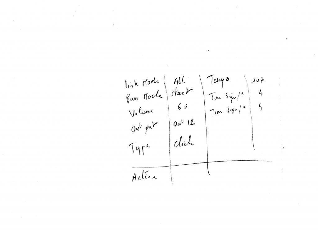

Moi j'ai trouvé page 97 (...pas le même bouquin) mais comme tu me le dis sur menu et f6  je suis bien sur la page du métronome...; par contre avec cet affichage que j'ai mis ,quand je démarre j'écoute mon style alors que l'on doit écouter le métronome seul je pense....je ne dois pas avoir fait tout ce qui faut...??

Hello! Si je mets OUTPUT sur 34 et Hph je prends le casque et ça marche mais le prof ne peut rien entendre .......?????

Allo Boléro, sur ce type de machine il est normal que le métronome ne passe pas dans les sorties audio Right et Left, la fonction métronome est réservée soit à un usage à domicile (travail d'un morceau) ou encore pour envoyé le "kick" à d'autres musiciens mais pas dans la sono (horreur malheur...).
Pour entendre le métronome il faut se connecter aux sorties 1&2 ou encore 3&4, si on règle sur 3&4 + Hph alors le métronome passera aussi dans le casque mais on ne pourra plus y écouter les sorties Left et Right.
Si le paramètre RUN MODE est sur START le métronome démarre avec l'arrangeur, si on est sur FREE alors le métronome tourne indépendamment.

Hello Louguit!
Je voudrais me servir du metronome quand le prof est la que l'on travaille un morceau, mais il ne marche que sur le casque et donc le prof n'entend rien !
Je voudrais avoir le kick et de pouvoir jouer les notes en même temps pour être dans le tempo...mais apparemment pas possible ...,,,?
quand tu parles de sortie 1&2 ou 3&4 ...c'est le branchement derrière l'audya 4..???
Merci de venir a mon secours!!!! Okay
Sinon je prendrais celui sur l'ordi qui va bien mais chaque fois que tu veux l'arrêter ou le changer, il faut te lever ....,,,,pas pratique!

Je viens de brancher l'audya sur 1 et j'ai le kick.....deja une bonne chose!! Okay
Par contre je n'ai pas de son de la main droite ??peu etre en reliant la sortie mono a la table et en coupant le son style master........?????voudrais pas faire de betises???

Allo Boléro, j'imagine que tu travailles avec un "mixette à la maison", donc pour avoir le métronome sur la sono, il faut, en utilisant un seul jack, configurer la sortie AUDIO (à l'arrière de l'Audya) 1&2 en MONO et en relier une (sur les deux) à la table de mixage, tu entendras ainsi ton jeu sur les sorties Right et Left + le métronome (ceci avec des réglages indépendants).

Bon j'ai branché un jack sur 1 ,ensuite sur 2 relié a la table et j'ai donc le metronome qui fonctionne dans l'enceinte  Okay mais aucun son sur le clavier pour pouvoir jouer les notes en meme temps que lui???,
Je pense que c'est "configuration Audio"????Faut il faire des manipes au sein de l'appareil,???

Un jack sur 1 a la table !
Un jack sur mono a la table
et c'est partiiiiiiiiiiiiiiiiiiiiiiiiiiiiiiiiiiiiiiiiii! :C2smileynon:
Merci louguit !Je vais pouvoir travailler mes exercices pour lundi prochain!Sinon la demoiselle.......
