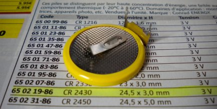

Bonsoir Marcel, la pile semble être la même que pour l'oDyssée III, à l'époque j'en avais trouvé chez CONRAD : la voici :
Si elle n'est plus en rayon il reste deux autres solutions :
* soit utiliser un support pour pile bouton chez un détaillant en composants électroniques et l'adapter si possible au circuit imprimé du Cava,
* soit se rendre chez un spécialiste pour accus et piles en tout genre, ils ont la machine à souder par point qui permet de fixer des ergots sur les piles boutons
C'est cette dernière solution que j'ai adoptée dans ma petite ville landaise.
PS: le fait de chauffer la pile conduit à sa destruction.....

MessagePosté le: Jeu 18 Déc 2014 - 22:33    Sujet du message: problème sur cava odyssée B9 Répondre en citant
Ok je viens de passer commande de la pile et d'un support de pile chez conrad , je te tiendrai au courant de la suite.

Bonsoir, après avoir changé la pile tout est rentré dans l'ordre. en fait j'ai posé un support de pile ce qui évite d'intervenir sur le circuit imprimé pour changer la pile.
Merci à tous ceux qui m'ont aidé et bonnes fêtes de fin d'année .
