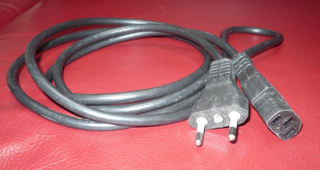

Comme le souligne Lejeune, la terre peut être responsable du bruit de fond.
Lorsque j'ai acheté mes enceintes MT350A Montarbo, elles étaient livrées avec ce cordon sans terre :
Par contre, je ne sais pas où l'on trouve se type de cordon aujourd'hui.
En l'associant avec une prise comme celle-ci, la connexion est parfaite:
http://www.e44.com/
taper: "Fiche euro 2-voies" dans l'outil de recherche.
