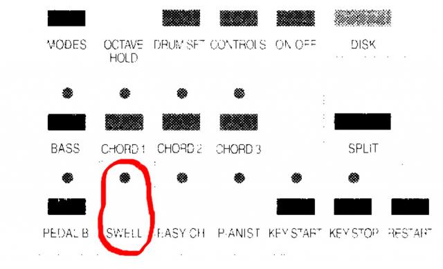

Sur la doc il est noté que la touche ci-dessous permet d'avoir l'action de la pédale de volume sur la partie right du clavier:
A tester

bonsoir les gars
ok ; j'ai trouvé; sur la notice ça se trouve tout en haut d'une page 2/3 lignes et en plus SWELL (définition ???)
merci et bon week end

Bonjour à tous;
J'ai reçu la pédale de volume ce matin ça ne marche pas !!
Quand j'appuie sur le voyant "SWELL" ; il ne s'allume pas; je pensais qu'il se serait allumé quand la pédale serai branchée mais non !! y a-t-il une manip ; j'ai regardé la notice mais je ne vois rien.
En plus la pédale agit sur tout le clavier mais à mon idée à l'envers ; quand j'appuie le son baisse et quand je lève le pied le son augmente; à mon avis ce n'est pas normal...
Je vais essayer de faire de reinitialiser le clavier pour voir
Merci de donner vos idées et si quelqu'un a un ms 50 qu'il me dise si le voyant s'allume dès que l'on appuie dessus; tous les voyants qui sont aux alentours s'allument...

Bonjour  Hugo
pour répondre à ta question voilà le résultat sur un MS10 ( bouton)
bouton "swell" allumé - la pédale  n'agit que sur la main droite
bouton "swell" éteint- la pédale agit sur l'ensemble main droite et main gauche
 s'agissant pour toi du ms50 (piano) il faudrait peut être voir du coté du split

Bonjour Bernard
merci d'avoir répondu
le "split" n'a rien à voir; ce que tu m'expliques je le sais, on me l'a expliqué plus haut.
Ce que je veux savoir c'est que lorsque qu'on appuie le bouton SWELL il s'allume; si oui; c'est qu'il y a un problème sur mon clavier
ou alors il y aurai une manip comme pour programmer une pédale F6 OU F13 mais je ne pense pas;
le mieux se serai un gars qui possède un ms 50 il qu'il me confirme; j'attends !!

re
Oui lorsque on appuie sur le bouton "swell" il doit s'allumer même quand la pédale n'est pas branchée;
de plus il semblerait qu'elle fonctionne l'envers (normalement pédale enfoncée volume maximum)
il va falloir emmener ton clavier chez le docteur

Bonjour Jo;
Tu me dis que pour le problème de la pédale il faut inverser les fils; lesquels ?? dans la pédale ou au jack ?? peux-tu me donner des précisions ?? je pense qu'il ne faut pas toucher à la masse ??? merci
Pour la question du voyant il doit s'allumer :même sans brancher la pédale ;d'après Bernard
Tous les voyants du clavier s'allume sauf SWELL ; bizarre

1- est-il possible sur le Solton MS50 de lancer un test pour vérifier le bon fonctionnement du voyant "SWELL" Question

la première question je ne comprends pas !!
j'ai branché la pédale; elle augmente ou baisse le clavier complet; j'appuie sur le voyant il ne s'allume pas ;donc on ne peut pas séparer le clavier

re ;
j'ai eu des nouvelles de Mr Boussard ; c'est le switch qui est foutu ; peut être le led à changer aussi d'office pour ne plus y revenir ; c'est logique
donc je vais demander un devis et demander si c'est dans mes cordes; ou compliqué ??

1- pour lever le doute entre le poussoir ou le voyant "led", certaines machines (SD8, Audya...) intègre un programme de test qui permet de s'assurer que les voyants sont en bon état (programme de test)...

bonjour a tous
cet aprés midi j'ouvre mon clavier pour voir comment ca se passe pour changer le switch et le led ;surprise il y a au moins 20 écrous a enlever ;enfin je pense qu'il faut tous les enlever ??
avant de refermer je donne un coup de bombe pour contact sur le SWELL ,je laisse évaporer et referme le clavier ;je remonte là haut dans la petite chambre ou j'ai mon matos ;et ca remarche il s'allume et s'eteint a chaque fois que j'actionne
plus de panne // Okay
quant à la pédale il a fallu que je déplace le fil de masse et ça marche aussi; à l'endroit
j'ai tout essayé: au jack ; marche pas; au potentiomètre le rouge et le noir inversé; marche pas
donc j'essaye la masse et là ;ok
donc voila tout est clean; je n' ai plus qu'à prévenir Mr Boussard que j' n'aurai pas besoin des pièces
