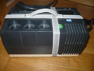

Pour info Louguit, avec un Onduleur Nitram 650, j'ai obtenu une autonomie de plus de 4h avec une enceinte Montarbo MT150 en mettant à demi volume.
http://www.nitram.fr/products/gp/powerboxx/pb650lcd.htm
Le seul petit inconvénient de ce produit c'est qu'il lui manque une poignée de transport escamotable sur le dessus.
J'ai palier à ce problème avec une sangle comme ceci:
Ps: Je branche tout mon matériel musicale dessus, y compris 2 enceintes Montabor MT360A + un caisson de basse MT540A.
J'ai déjà eu des coupures de courants lors de prestations et l'autonomie me permet largement d'éteindre le matériel proprement, si celle-ci dure.

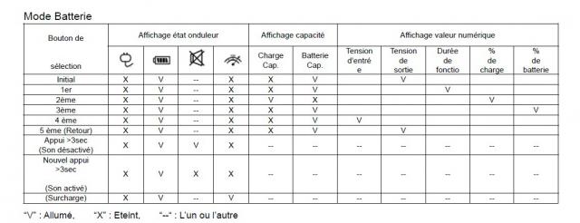

Le nitram bip également lorsqu'il n'est plus alimenté.
Après avoir appelé le service technique, il m'ont répondu que l'on ne pouvait pas l'enlever.
Puis après avoir maintenu un des deux boutons pendant quelques secondes, j'ai remarqué qu'il y avait un symbole de HP dans l'afficheur qui était barré et qu'on entendait plus rien.
On peut réactiver celui-ci en faisant la même manipe ou alors rebrancher sur le secteur et le bip est réactivé.

De plus, j'ai fini par trouver la notice technique complète sur le Net où il est indiqué que ce bip peut être désactivé.
J'avais recontacté le technicien pour lui en faire part gentiment Mr. Green
