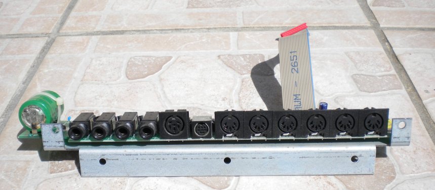

Bonjour la Cie,

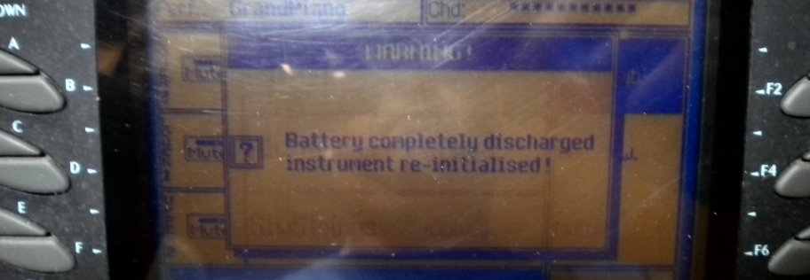

Voici le message qu'affiche le clavier d'un ami pianiste : GEM - SK76
L'accu est d'un type Cadmium/Nickel qui semble-t-il n'est plus fabriqué !

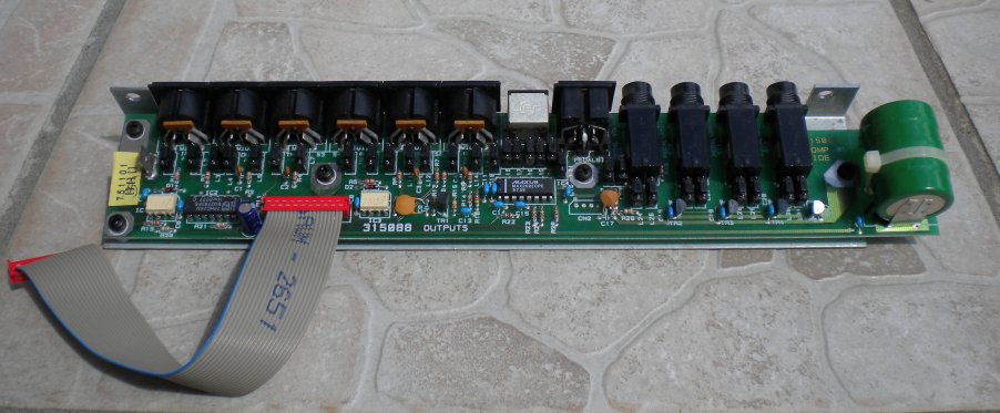

La solution consiste peut être à trouver une carte complète équipée :
L'accu est le cylindre vert...

Bonsoir Louguit,
Si tu as les caractéristiques de la batterie, c'est à dire Voltage et Capacité,
Qu' importe le type où la forme de la batterie, tu peux la remplacer par une autre de puissance identique
(Par exemple : deux bouts de fils +/- , un support et une pile lithium type bouton).
le Gem sk 76 date d'une bonne vingtaine d'années, alors trouver une platine ok,
mais tu risques fort que la batterie arrive également en bout de course....

Bonjour la Cie,
Suis aller consulter un détaillant en "Piles et Accus" de toutes sortes et selon ses dires, le remplacement par un accu d'une autre technologie pourrait entrainer la destruction du circuit de charge implanté sur la carte ?
Qu'en pensez vous ?
PS: Le bloc accus est constitué de 4 éléments, j'imagine qu'il s'agit de 4 x 1,2v = 4,8v

A ma connaissance la majorité des marques n'utilisent pas de pile (batterie) rechargeable,
que se soit korg, Yamaha, Roland, Solton, Ketron, kurzweil, Sequential circuit etc...
généralement les mémoires sont assurés par des piles du type CR2016, CR2025 où CR2032 NON RECHARGEABLE
et donc, GEM aurait utilisé des piles rechargeables dans un clavier en 1995  ???
Bon au cas où  regarde le lien ci-dessous,     mais avant  il faut connaitre la capacité en mAh

sur les claviers Gem c'est des batteries rechargeable NiNH qu'il faut .Sinon risque d'explosion avec du lithium.
voir chez CONRAD.FR
batterie EMMERICH NiMH 4.8v 300Mah ref: 251559 pour 10 euros.
bon week-end à tous
