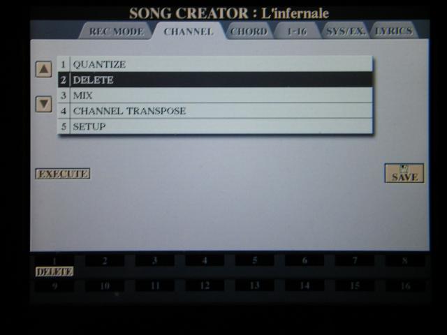

Voici la bonne nouvelle du matin, on peut très facilement supprimer la piste mélodie d'un fichier midi sur le tyros donc pas besoin de logiciel... petit tuto ci dessous...
1°) Charges le fichier midi
2°) Appuis sur le bouton digital recording à droite de l'écran
3°) Appuis sur le bouton A sur l'écran = Song Créator
4°) A l'aide des touches TAB sur l'écran se mettre sur l'onglet Channel
5°) Appuis sur le bouton B sur l'écran = 2 DELETE qui signifie supprimer en français
6°) Sélectionne le canal en bas de l'écran à l'aide des touches sous l'écran, de la piste mélodie de ton fichier(suivant les fichiers ce n'est jamais le même désolée). quand il est sélectionné il s'inscrit le mot DELETE sous le canal
7°) Appuis sur le bouton D sur l'écran qui correspond à EXECUTE (cette étape est importante elle execute l'action)
8°) Appuis sur le bouton i sur l'écran qui correspond à SAVE, cela sauvegardera ton fichier définitivement sans la mélodie.
Pour transposer ton fichier midi pour qu'il corresponde à tes partitions, toujours sur le même onglet à l'aide d'un appuis de la touche B sur l'écran, tu descend jusqu'à 4 Channel Transpose... tu transposes tout les canaux sauf celui de la batterie, qui normalement se trouve sur le Canal 10.
Pour finir ci-joint ci dessous une photo avec le fichier midi de ma composition L'infernale que j'ai enregistré en fichier midi sur le titi...

  J'ai bien suivi tes explications car elles sont vraiment bien présentées, quand je met en route le midi du DD je sélectionne toute l'orchestration pour arrêter la mélodie et je ne la trouve pas. J'ai même essayé avant de faire cette manip de faire comme tu me l'avais expliquée hier c'est à dire rechercher dans les canneaux la mélodie mais hélas toujours pas de trouvée car j'avais tout arrêté et la mélodie continuait son cours.
  Mystère!!!
