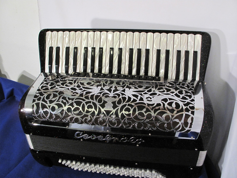

J' ai un cavagnolo acoustique odyssée connecté to Midjay Plus.
Recemment, je acheté un cavagnolo numerique et je veux savoir s'il est possible de changer les canaux MIDI à la main droite, aux basses et aux accords, comme je fais au Cavagnolo acoustique avec le DMX-64 panel.
Le problème est qu'il n'a pas le dmx-64 panel, il a seulement le panel avec les numéros 1 à 9 (voir la photo). Je ne ai pas la notice d'utilisation...
Si quelqu'un peut me aider je le remercie.
Cordialement,
Pedro

MessagePosté le: Mer 2 Sep 2015 - 19:50    Sujet du message: Cava odyssée numèrique - programation MIDI Répondre en citant
Bonsoir Pedro,
s'il s'agit d'un Odyssée ORCHESTRA, les canaux sont réglés en usine
s'il s'agit d'un Odyssée PRO ORCHESTRA les canaux sont réglables.
Tu pourras toujours régler les canaux MIDI en Réception (RX) sur le MIDJAY
Essaies de base les CANAUX 1, 2 et 3;
pour la Main droite (CH1), les basses (CH2) et les accords (CH3)
Tiens nous au courant...

MessagePosté le: Ven 4 Sep 2015 - 10:39    Sujet du message: Cava odyssée numèrique - programation MIDI Répondre en citant
Merci Louguit,
Je crois qu'il s'agit d'un Odyssée Orchestra.
Ce que je voulais était garder les canaux MIDI à Midjay (CH1, CH2, CH3) et
changer les canaux midi sur le Cavagnolo: il utilise les canaux CH14, CH15 et CH16 programmés en usine,
mais je vois qu'il est difficile...
De tout façon, si quelqu' un a la notice d'utilisation et peut m'envoyer pour
pedro@discotoni.com, ça serait fantastique.
Merci,
Pedro
