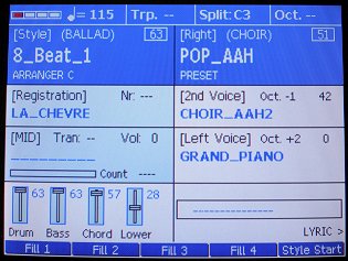

Allo Boléro, la MAIN VIEW est l'écran principal de l'Audya comme celui-ci par exemple :

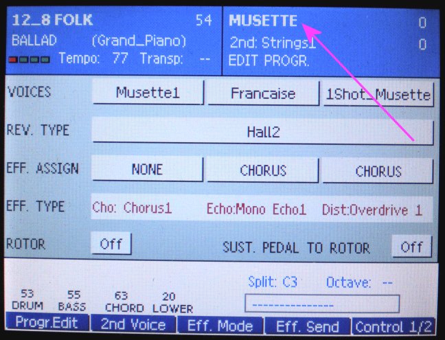

Allo Boléro :
Pour ajouter des effets à un timbre ou un Program, il faut en premier le sélectionner.
Lorsqu'on rentre dans les pages de réglages des effets, le nom du timbre doit être affiché en haut à droite comme ci dessous : MUSETTE
PS: avec le bouton PROGRAM allumé on fait EDIT pour entrer dans le mode
Avec PROGRAM éteint on fait un appui long sur le timbre à éditer (touche F1 à F10 en face du nom du timbre) pour entrer dans le mode
Ne t'inquiète pas on va y arriver... Okay
