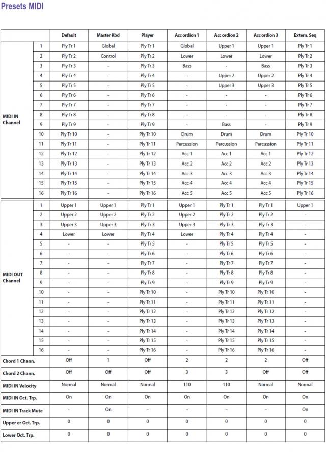

MessagePosté le: Lun 28 Déc 2015 - 14:51    Sujet du message: audya 4 et korg pa600 Répondre en citant
Voici ce que j'ai trouvé dans le manuel utilisateur en français, pour piloter le PA600 via un accordéon midi.
Choisir le fonctionnement accordéon le plus simple pour l'instant, soit "Accordéon 1":
Connecter le Pa600 à un accordéon
Il y a plusieurs types d'accordéons MIDI, chacun d'eux nécessitant des réglages MIDI différents.
Une prédisposition spécifique du Pa600 est prévue pour chaque type.
Sélectionnez l'un des MIDI Setups "Accordion" pour régler correctement tous les accordéons MIDI (voir page 149).
Connexions et réglages
Pour connecter un accordéon au Pa600, procédez comme suit:
1 - Connectez la borne MIDI OUT de l'accordéon à la borne MIDI IN du Pa600 (on conseille la borne IN A).
2 - Sélectionnez le paramètre MIDI Setup. Pour ce faire, affichez la page "MIDI: MIDI Setup / General Controls" du mode Global ou la page dédiée dans les modes Style Play, Song Play ou Sequencer (voir "Midi Setup").
Remarque : Vous pouvez sélectionner un MIDI Setup différent pour les modes Style Play, Song Play et Sequencer.
Le MIDI Setup "1-Default" est automatiquement sélectionné lorsque vous affichez le mode Sound Edit. Par conséquent, si vous passez à un autre mode opérationnel, les réglages MIDI changent.
Le MIDI Setup en cours de session est toujours affiché en mode Global.
3 Sélectionnez l'un des MIDI Setups "Accordion" disponibles.
Note : Si vous chargez des nouvelles données de Global depuis un dispositif de sauvegarde, les réglages peuvent changer.
Pour protéger les réglages contre tous changements, activez la fonction Global Protect (voir dans le chapitre "Global Protect").

As-tu choisis le preset midi : accordéon 1 ?
Si je te demande cette confirmation, c'est pour laisser une trace sur le forum, sinon ça ne servira pas à d'autres membres.
Le fait de dire le MT60 pilote le korg, ça n'aidera personne.

rebonjour les amis sur mon clavier pa 600
PRESET 04 accordeon 1
general controls
clock send (coché) clock source internal
local control(coché)note to rx noise(coché)
midi in octave transpose (coché)
chord1 midi chanel2  upper track oct  0  lower track oct 0
MIDI VELOCITY VALUE 110
Midi in channel
channel 01   global  (permets d'avoir 3 sons a la main droite)
channel 02   lower
channel 03   Basse (ou pas si on joue en automatique en plaquant les accords)
tout le reste  sur ,off
midi out tout sur off

Re bonjour Gilbert,
Tes réglages sont à peu près identique à la colonne Accordéon 1 ci-dessous, non ?
Etant donné que le MT60 pilote uniquement sur les canaux 1,2,3, les paramètres des canaux 10 à 16 ne seront pas pris en compte, donc nul besoin de les mettre à off.

Il faudrait peut-être simplement muter les lower ensuite, quand tu créer une registration ou performance.
La config accordéon 1 avec la basse active au niveau du canal midi 3, devrait te permettre de faire des variations de basses sans modifier l'accord, comme sur l'audya d'ailleurs, sur l'accordéon 2, la bass est sur le cannal midi 9, donc non contrôlé par le MT60.
A toi de voir, mais j'aurai tendance à choisir la config 1 ou 3 et je muterais les lower dans mes registrations.
Sur certains titres d'ailleurs, il est intéressant d'avoir ces lower supplémentaires.

D'ailleurs je pense avoir fait une erreur de compréhension.
En fait, les canaux midi pour lower(2) et basse(3) servent à piloter les voices qu'on ajouterai en plus de l'accompagnement automatique.
Ces canaux peuvent également servir pour jouer en manuel basses + accords comme sur un accordéon acoustique.
Le pilotage de l'accompagnement automatique est fait par les Chord 1 et Chord 2 plus bas dans le tableau.
Ces deux paramètres se comportent différemment suivant l'état du bouton split.
Il faut dans notre cas que split ne soit pas allumé.
Dans ce cas la reconnaissance des accords se fera en mode Full ce qui signifie avec 3 notes jouées.
Dans le cas du pilotage par un accordéon midi, les 3 notes sont comprises dans chaque accord.
Le chord 2 permettra donc d'ajouter la note de basse à l'accord pour une reconnaissance du 7ième, mais aussi de faire une variation de la basse sans changer l'accord.
En résumé, le preset "Accordéon 1" me parait bien.
On peut éventuellement mettre sur Upper 1 à la place de global sur le canal midi1 et Upper 2 sur le canal midi 4, pour ceux qui disposent d'un accordéon permettant de jouer sur deux canaux midi au niveau de la MD.
