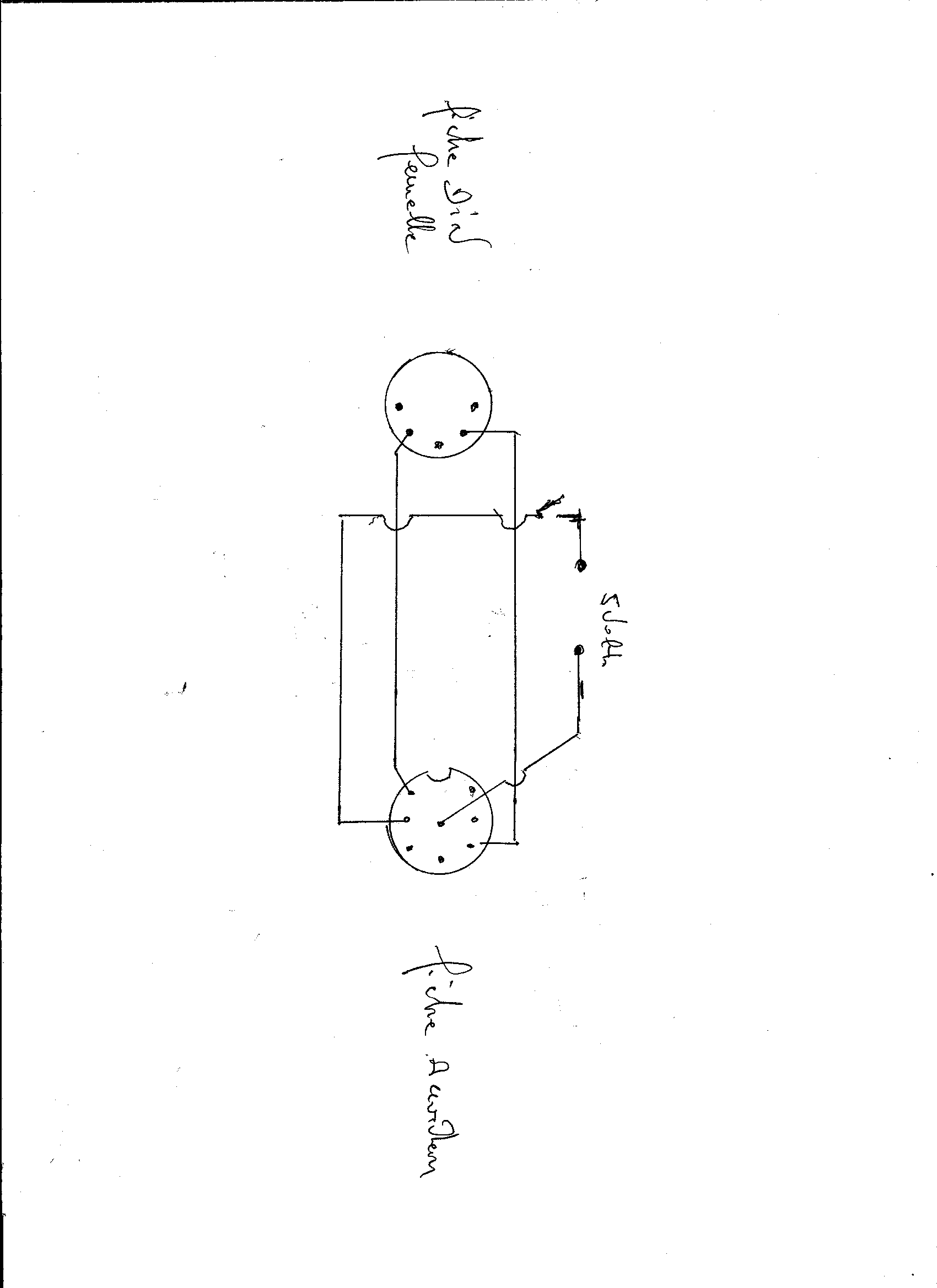

j'ai commandé le panda midibeam mais je viens de voir que la prise de mon accordéon à 8 broches, donc c'est râpé ?
MessagePosté le: Dim 27 Mar 2016 - 07:10    Sujet du message: SYSTEME MIDI HF Répondre en citant
Je te ferais demain le schéma du cordon pour adapter le panda midibeam.

Donc c'est faisable. Je n'ai pas acheté le midibeam pour rien. J'ai commencé à baliser lorsque j'ai vu que mon accordéon à sa prise DIN 8 broches et que le midibeam en a 5. Embarassed Embarassed
Vous allez penser que je suis franchement nulle mais je n'y connais rien en branchement ....

Voila le schéma
MessagePosté le: Lun 28 Mar 2016 - 10:06    Sujet du message: SYSTEME MIDI HF Répondre en citant
Bonjour Burnos
C'est fait pour d'autres accordéons en 9 volts avec stabilisateur de tension en 5 volts;

MessagePosté le: Lun 28 Mar 2016 - 11:36    Sujet du message: SYSTEME MIDI HF Répondre en citant
Bonjour Jo,
OK, c'est donc nickel, une seule batterie pour l'ensemble.
