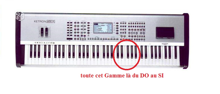

Bonjour à tous je me présente à vous je suis Nouveau sur le forum, que je viens de découvrir.
voila cette après midi je me suis rendu compte que j'avais deux touches en diéze dans la 4èm gamme ( octave) qui ne fonctionnaient plus alors j'ai entrepris le grand nettoyage qui du fait était nécessaire, de plus ce n'est pas la première fois que je pratique ce genre de nettoyage sur les claviers, avant j'avais un PSR9000, et un Korg I5S et cela à toujours fonctionné, mais voila qu'après le remontage du  clavier tout nickel on dirait un Neuf et je me rend compte que ma entre ma 4èm et 5èm Octave mes Notes fonctionnent bien à l'allumage puis le son s'atténue dans la 4ème et 5ème au fur et à mesure .
après un Redémarrage du Ketron je lis sur mon Ecran Message ( AFTER TOUCH DEFAULT) parmi tous les musiciens du forum qui connaissent bien Le SD1 connaissez vous d'où pourrais provenir cette anomalie car tout fonctionne y compris ma pédale Solton,
donc franchement je manque d'idée et j'espère que l'un d'entre vous aurai une éventuelle réponse positive à me donner et pourquoi à l'allumage tout va bien et environ 5 Secondes après le son de cette octave s'atténue?????
Dur dur c'est la première fois que ça m'arrive , merci à tous de votre compréhension j'attends de vos nouvelles , bien cordialement Mega 59100

Bonsoir mega59100, je ne possède pas de SD1 mais à première vue il semblerait que les contacts (rubbers) soit usés ou encrassés; tu trouveras des informations au bout de ce lien:
http://keyboards.leforum.eu/t8724-Probleme-avec-une-note.htm
Sinon un coup de fil à M. Claude BOUSSARD s'impose, il est le SAV KETRON pour la FRANCE

Merci pour cette Info, alors J'ai commencé par démonter puis dans le lancement j'en ai profité pour nettoyer les notes et j'ai aussi tout enlevé les Rubbers, pour nettoyer la plaque du dessous, chose que j'avais déja pratiquée à plusieurs reprises sur mon Korg et aussi sur le PSR 9000, mais voila après remontage  de l'ensemble .
Tout paraissait normal, je fait un essai de la gamme complète et ça allait mais au bout de 5 à 10 seconde je remarque que le son de ma 4è Gamme  à compter du Do au Si, le son baissait de plus en plus, alors c'est pourquoi je m'adresse à vous pour avoir plus d'information et d'ailleurs je constate que Ketron ont beaucoup de problème , alors que je l'ignorai jusque là , bref  comment pourrais je faire pour Contacter le Monsieur que tu m'as indiqué car , je t'avoue que je ne vais pas le ré-ouvrir tant que je n'ai pas une autre piste, afin d'éviter de commettre l'irréparable!
 j'attends de tes nouvelles bien amicalement Mega 59100,
