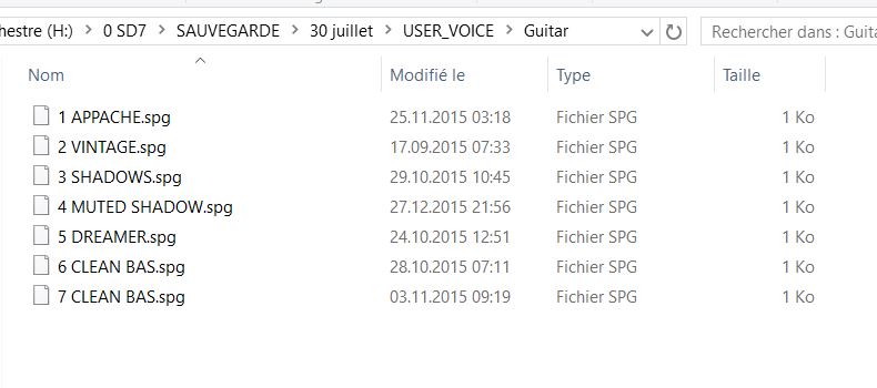

Messages: 629
MessagePosté le: Lun 28 Nov 2016 - 08:38    Sujet du message: SD40 registrations bug Répondre en citant
Bonjour à tous, pour ceux qui possèdent encore le SD7.
En ce qui concerne les USER VOICES, j'ai aussi connu ce souci de mélange de voix en appelant les Registrations. J'avais trouvé l'astuce de mettre un chiffre devant chaque une des voix !! Et ça marche !
Quand j’avais fait une REG j’ai du éteindre et rallumer chaque fois le SD7
