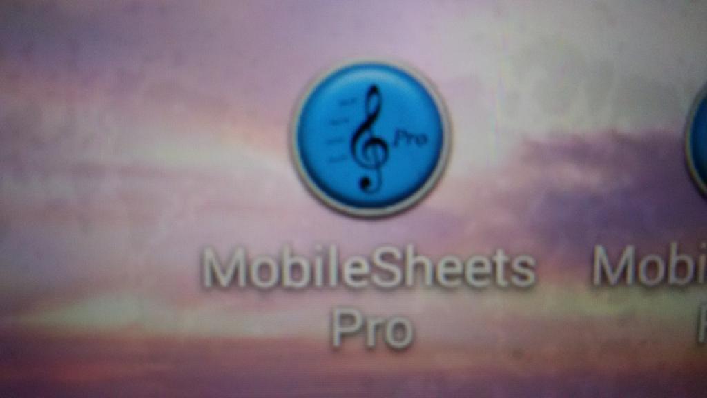

MessagePosté le: Mar 20 Déc 2016 - 22:35    Sujet du message: transmission midi par l audya Répondre en citant
Merci à slc qui a été super gentil et m'a expliqué les paramétrages de mobilesheet pro
tout est bien paramétré maintenant  mais je n'ai pas la communication entre mon clavier audya et ma tablette galaxy tab2
problème de câble ou autre!!! (une led verte doit s'allumer au branchement d'un périphérique sur la prise usb . elle s'allume avec le pc mais pas avec la tablette??)

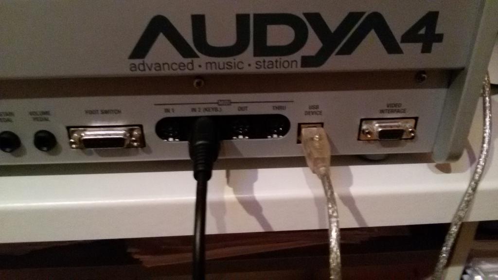

Bonjour pat21586, pour ce que tu cherches à faire il faut que des informations issues de la tablette entrent dans l'Audya.
Hors la fonction USB MIDI de l'AUDYA ne fait que valider la transmission des données à travers le port MIDI-USB (p109 de la notice)
Je pense qu'il faut donc entrer les données de la tablette en MIDI IN de l'AUDYA par la prise IN2 (KEYB.)
Bon courage

je cherche à faire exactement comme slc (même clavier même logiciel et tablette différente)
je branche usb de tablette sur prise arrière de Audya ,après avoir mis usb on dans les paramètres
je vais vérifier ce que tu proposes et réessayer en tenant compte de tes conseils

Allo Pat, je n'utilise pas la prise USB (à l'arrière) dans sa fonction MIDI, mais si la notice est juste, les données midi ne peuvent pas y entrer Question
Je serai curieux d'en être certain et le cas échéant de corriger la documentation.

J'utilises en effet la prise arrière sur les conseils de slc
Chez slc ça marche en tapant sur la tablette (donc les données midi in peuvent passer par cette prise arrière)
il n'a pas réussi à faire l'inverse c'est à dire charger tablette en appuyant sur une reg de l'audya.
il m'a dit que les 2 prises usb sur le devant ne servaient qu'a lire des clés. Toi tu penses que l'on peut se brancher dessus pour transmettre du midi ??
j'ai passé un temps fou à essayer toutes les possibilités. J'ai commandé un adaptateur au cas ou il y aurai un problème de câblage.
les partitions sur tablette ça marche super, il serait dommage de se passer du chargement automatisé

Re Pat,
voilà un bon point, la prise USB peut donc être configurée en MIDI IN ( Notice à corriger...)
En revanche dans le menu MIDI il faut autoriser la réception des Program Change sur le canal MIDI 16 (je crois...)

Quelques suggestions pour tenter de résoudre tes problèmes de communication:
1. Passer les registrations en mode numérique (Numeric ON) page 47 du manuel.
2. Vérifier qu'il n'y a pas de filtre activé au niveau de la transmission et de la réception des registrations (Page 80) nota: -- correspond à aucun filtre.
3. Dans le menu midi channel RX et chanel TX, vérifier que "registration" est sur le canal midi 16.
Il faudra aussi indiquer ce même canal midi dans song boog sur le PC.
A tester

Messages: 663
MessagePosté le: Dim 1 Jan 2017 - 20:58    Sujet du message: transmission midi par l audya Répondre en citant
tout d'abord merci  Burnos et Louguit
j'ai essayé tout de que vous préconisez et rien n'y fait
ça marche chez slc
J'ai recopié tous ses paramètres de tablette et de audya (n 'y aurait t il pas plusieurs version de l'audya car le mien est dans les premiers?
j'attend de recevoir un nouvel adaptateur au cas ou ce soit un problème de câble.
il est aussi possible que ma tablette ne soit pas compatible  mais l'ipad et la samsung non plus ça parait bizarre.
bonne soirée

NB : SLC devrait mettre des photos (configuration Audya, cablage etc..
Sur KFC.

Y-a t'il un manuel utilisateur en français de Mobile Sheet ?
Concernant la liaison tablette Audya, peux-tu confirmer qu'elle se fait uniquement en usb et rien d'autre.

Messages: 663
MessagePosté le: Jeu 5 Jan 2017 - 13:04    Sujet du message: transmission midi par l audya Répondre en citant
On trouve mobile sheet pro sur google play au prix de 14 euros
Il y a une version gratuite pour tester qui est la même limitée à 8 chansons
mobile sheet fonctionne en usb mais bien sur avant tout en midi sur les prises midi de votre synthé.
Le manuel très bien fait est en anglais malheureusement
Le concepteur zuber mike est attentif et répond dans la journée à toute question avec amabilité.
Pourquoi pas un tuto c'est assez simple.
Il y a sur youtube plein de tuto mais pas sur la transmission midi par contre tout le reste est bien expliqué.....en anglais!!!!

c'est vrai, que c'est un sujet passionnant. supprimer tout les classeurs Au début, j'hésitais,mais maintenant c'est cool .
Pour ma part, j'ai choisi une tablette slate 17 hp , pour pouvoir mettre 2 pages. prix environ 350 euros
question de confort, avec l'âge ....
Par contre, je crois que la société hp ne les font plus. Bannir
En fouillant sur le net, j'ai trouvé l'équivalent peut être même mieux.
Il s'agit de la xoro megapad 18.5 ou 21.5 sous android avec 3 port usb etc..prix 450 euros
Pour répondre à Burnos,
La connexion midi, se fait bien avec un câble, comme si on reliait l'audya au pc
Par contre ne pas oublier, dans menu midi audya - utility - de cocher usb midi, il faut que la LED EXIT soit verte quand l'audya
reconnait le logiciel mobile sheet et quand le logiciel est installé la led reste verte tout le temps.
Le logiciel mobile sheet pro est la version la plus complète pour 14 euros et  soit disant, qu'il y aurait une version pour windows 8, à voir???.
Total de mon acquisition,moins de 400 euros.
Pour répondre à Walter, j'avais commencé à rentrer les syssex, ça me prenait la tête.
J'ai regardé un peu mieux dans mobile sheet , j'ai vu qu'il y avait un programme change, là ok beaucoup plus rapide.
Par contre, programme change limité à 127 par dossier.
Je vous joins quelques photos si ça veut.
vive la musique et les musiciens.

Messages: 675
MessagePosté le: Jeu 5 Jan 2017 - 16:54    Sujet du message: transmission midi par l audya Répondre en citant
Bonjour SCL, fait une photo de l'arrière de ton AUDYA, comme ça on voit ton câblage.
Si je comprends bien, les info Midi passeront par USB?

Mr. Green Bonjour a tous
Encore des photos, OUI il faut uniquement un cable usb pour la communication entre les deux .
Si vous avez encore des doutes ,demander a certain membres du forum (BOLERO, a qui je lui es fait l'instalation en 1er , YANNICK qui est en train de l'installer , PATSTAR63 qui va l'installer aussi , PATRICE 21586 qui lui aussi est en plein de dans). Je pense qu'avec tout c 'est exemple on peu se passer des classeurs.

voici la photo de l'adaptateur  mais ça ne marche pas;  la tablette n'est même pas reconnue quand je la branche sur l'audya (mon autre tablette si ).
Donc ne pas acheter cet adaptateur !! mais ou en trouver??? je vais rechercher à nouveau
J'ai une superbe collection d'adaptateurs!!!
musicalement pat
Messages: 9 187
MessagePosté le: Sam 21 Jan 2017 - 18:31    Sujet du message: transmission midi par l audya Répondre en citant
Euh ça marche pas Pat, aussi, le câble fait un noeud Bon je sors....
Messages: 663
MessagePosté le: Sam 21 Jan 2017 - 19:30    Sujet du message: transmission midi par l audya Répondre en citant
Ca doit etre ça !!c'est la faute au noeud!!!!  que de galère avec ces adaptateurs!!!
Messages: 663
MessagePosté le: Sam 21 Jan 2017 - 19:54    Sujet du message: transmission midi par l audya Répondre en citant
rebonsoir
dernière info les tablettes arnova n'ont pas la transmission usb otg!!!!donc ca n est pas une question d adaptateur!!je vais la renvoyer et acheter une autre (arnova est une filiale d'archos!!honte a eux de vendre ca!!!)
je viens de trouver cette info en fouillant sur le net.le sav archos arnova avait été incapable de me renseigner!!!pas très sérieux archos!!!

MessagePosté le: Dim 22 Jan 2017 - 10:24    Sujet du message: transmission midi par l audya Répondre en citant
J'ai trouvé un site où ils vendent ce genre de câble :
http://www.miniinthebox.com/fr/0-6-m-2-pieds-gauche-a-angle-de-90-degres-micro-usb-otg-pour-scanner-de-l-imprimante-de-type-b-norme-disque-dur-cable-livraison-gratuite_p1932394.html?currency=EUR&litb_from=paid_adwords_shopping&utm_source=google_shopping&utm_medium=cpc&adword_mt=&adword_ct=138705822687&adword_kw=&adword_pos=1o2&adword_pl=&adword_net=g&adword_tar=&adw_src_id=9772115911_661123417_34401719755_aud-79897721551:pla-255914862867&gclid=Cj0KEQiAzZHEBRD0ivi9_pDzgYMBEiQAtvxt-E_ZXWxQGmXZMouI-cU8LZOiCZ9kZJ16ou7Ju8U0uWYaAj2z8P8HAQ
Aujourd'hui je n'ai pas le temps, mais je m'y attelle demain !
infantinoangeloster@gmail.com
MessagePosté le: Dim 22 Jan 2017 - 17:42    Sujet du message: transmission midi par l audya Répondre en citant
   Et voilà, l'Audya 4 et la tablette HP 17,3 pouces font bon ménage !.... Mr. Green .
   Mais avant, il a fallu  y consacrer quelques heures !.... Embarassed
   Le résultat est au rendez-vous, ça fonctionne nickel et quel confort, 2 pages à l'écran, parfaitement lisibles.
   Merci aux intervenants qui ont contribués à faire avancer ce projet.
   Bravo à SLC.   Okay
   Merci à lui pour son partage et son aide précieuse (sans lui, j'y serais encore !.... Evil or Very Mad )

je suis en train de rentrer les change programme sur mobile sheet  en suivant les conseils de PATSAR63.
je rencontre un probleme
pour toutes les registrations multiple de 128 ca marche sauf pour celle ou par exemple reg 250       250 /128  donne une fois 128 et reste 122
on doit donc rentrer 1 comme premier chiffre (une fois 128) et ensuite 122    or on ne peux rentrer que 3 chiffres.donc impossible de rentrer les reg necessitant 4 chiffres .on peut ne pas les rentrer et renommer avec d autre chiffre compatible avec cette methode

@ Pat, tu as la possibilité de choisir le "message" à envoyer
250 = MSB :1     LSB :0       PC: 121
voir tableau excel ...
Joellem
MessagePosté le: Dim 5 Fév 2017 - 20:46    Sujet du message: transmission midi par l audya Répondre en citant
   Allô Joellem,
    pour les SRG au dessus de 128, c'est dans LSB que j'ai placé le chiffre 1 ( ex. 250 ...MSB    LSB 1   PC 121 ) et ça fonctionne. (aurais-je commis une erreur  ?)
    Je viens de faire l'essai en prenant ton exemple, ça fonctionne également!....
     bonne soirée
joellem
Inscrit le: 12 Mar 2011
Messages: 385
Département: Liege
PAYS: Belgique
MessagePosté le: Dim 5 Fév 2017 - 20:51    Sujet du message: transmission midi par l audya Répondre en citant
essayes
-  MSB :1
-  LSB :0   (voir décoché)
-  PC 121
MessagePosté le: Dim 5 Fév 2017 - 20:56    Sujet du message: transmission midi par l audya Répondre en citant
   Allô Joellem,
     Je confirme, ça fonctionne dans les 2 cas !... Mr. Green .
     que le chiffre 1 soit dans MSB ou dans LSB Embarassed
     Curieux quand même Evil or Very Mad

bonsoir
merci pour vos réponses
il faut donc ne plus rentrer les code midi en ""changement de programmes""   mais renter tout en ""selection de correctif""    je n avais pas essayé
je vais essayé et merci pour le tuyau
ca explique le tableau  excel!!!
joellem

MessagePosté le: Jeu 16 Fév 2017 - 19:14    Sujet du message: transmission midi par l audya Répondre en citant
j'ai enfin fini de rentrer les codes d'appel midi sur ma tablette  (plus de 700)
je precise que on doit rentrer comme indiqué précedemment et il faut imperativement mettre lsb a zero et le décocher
si il n 'est pas décoché ca fait des erreurs sur certains song
ca marche vraiment tres bien!!
