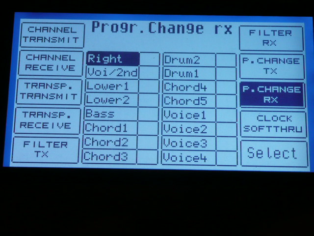

Messages: 2 915
MessagePosté le: Sam 11 Fév 2017 - 19:19    Sujet du message: odyssée -ketron sd3 Répondre en citant
Bonsoir Gourin
Visiblement tu as compris le principe pour envoyer les images, par contre tu as toujours mis la même.
J'aurai aimé avoir une également une image des menus "channel receive" et "Filter RX"
Concernant le menu P.Change Rx de l'image ci-dessus, il faut qu'il y ai un astérix (*) en face de chaque fonction (Right, Voi/2nd, Lower1, Lower 2 etc ...)

MessagePosté le: Mer 15 Fév 2017 - 09:24    Sujet du message: odyssée -ketron sd3 Répondre en citant
Nous avons résolut le problème que rencontrait Gourin en quelques minutes par téléphone.
Il s'agissait du canal midi des registrations qu'il fallait mettre sur -- au lieu de 16 qui est le paramètre par défaut sur nos ketrons.
En effet, l'odyssée transmets sur les canaux midi 1,2,3 mais aussi 14,15,16 en parallèle, si bien que le canal midi 16 faisait changer les registrations du ketron suivant le timbre affecté.
