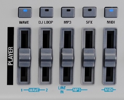

Allo Juju, le potentiomètre de réglage de niveau MIDI (dans le groupe PLAYER) n'est pas à zéro ???
juju
Inscrit le: 05 Avr 2008
Messages: 179
Département: 78
MessagePosté le: Mer 8 Fév 2017 - 21:10    Sujet du message: * Résolu lecteur Midi : Pas de sons Répondre en citant
Eh non j'ai bel et bien déplacer le curseur du potentiomètre et pas de son;
le wave doit être activer comme sur la photo?
MessagePosté le: Mer 8 Fév 2017 - 22:59    Sujet du message: * Résolu lecteur Midi : Pas de sons Répondre en citant
Bonjour Juju,
Non c'est pas nécessaire, les sections sont toutes indépendantes.
As-tu déjà utilisé la fonction MIDI auparavant et elle marchait très bien,
où c'est la première fois que tu veux l'utiliser ???

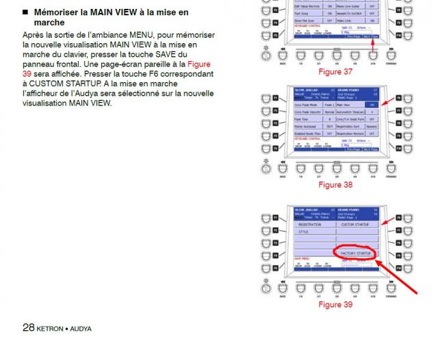

As-tu essayé de remettre le startup par défaut qui est la fonction "FACTORY STARTUP" ?
Faire une sauvegarde sur disque dur du Startup actuel avant de réaliser la manipe.
juju
Messages: 179
Département: 78
MessagePosté le: Mar 14 Fév 2017 - 18:24    Sujet du message: * Résolu lecteur Midi : Pas de sons Répondre en citant
Bonjour  Bruno
   Je n'ai pas trouvé cette fonction Factory startup?
Demain je vais ouvrir la bête puis démonter la carte où est le potentiomètre
de volume midi voir si problème de connectique ou soudure??
Julien.
Messages: 2 913
MessagePosté le: Mar 14 Fév 2017 - 20:48    Sujet du message: * Résolu lecteur Midi : Pas de sons Répondre en citant
juju a écrit:
Bonjour  Bruno
Bonsoir Julien
J'ai vu cette option à la page 28 du manuel utilisateur:
Messages: 9 176
MessagePosté le: Mar 14 Fév 2017 - 22:31    Sujet du message: * Résolu lecteur Midi : Pas de sons Répondre en citant
Bonsoir la Cie, la fonction FACTORY STARTUP est une OPTION de la fonction SAVE accessible à partir de la MAIN VIEW, on appuie sur SAVE et en F10 on a FACTORY STARTUP Okay
