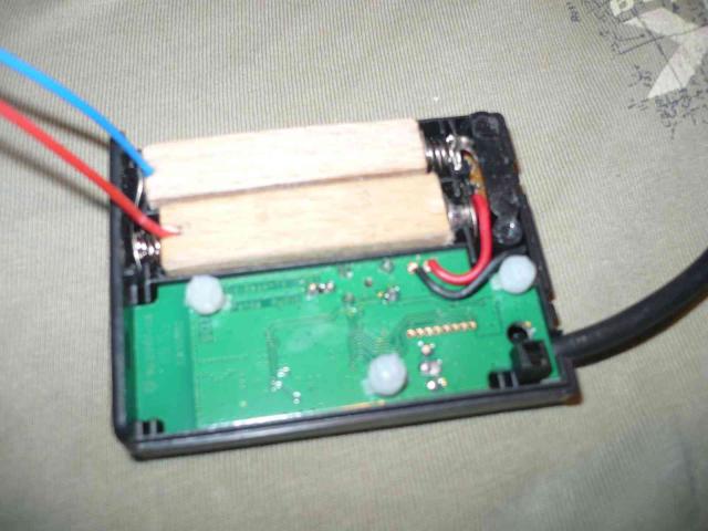

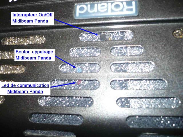

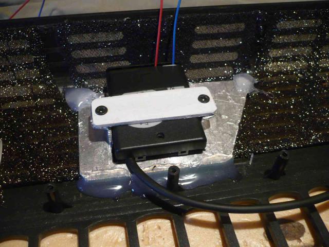

Il y a peu de temps, j'ai vendu mon V-accordéon Roland FR5b que j'avais équipé d'un système midi HF Widi_X8.
Étant donné que je souhaitais conserver ce module pour le mettre dans un accordéon midi vide, je l'ai remplacé par le midi beam.
Le FR5b envoi aussi beaucoup de messages via midi, et j'ai du filtrer certains d'entre eux afin d'envoyer uniquement ce qui est nécessaire.
En effet, par défaut, chaque son MD ou MG de l'accordéon envoi un PC + CC00 +CC32 + Niveau de Volume/Reverb/Chorus/Panoramique et expression.
Dans le cas d'une superposition de deux instruments MD + un son MG accord et un son MG Basses, ces informations sont envoyées 4 fois.
Dans le cas où j'appuyais simultanément sur beaucoup de notes MG et MD, cela provoquait des dysfonctionnement au niveau midibeam.
Certes, ce n'est pas une situation que l'on reproduit en jeu réel, c'était simplement pour comparer avec le widi X8 avec lequel il n'y avait pas de soucis.
J'ai donc filtré tous les messages qui ne servent à rien en les mettant à off et plus de soucis.
J'ai placé ce petit module sous la grille avant du FR5b et il est alimenté par la batterie générale de l'accordéon via une petit modification de voltage bien entendu.
L'ensemble accordéon + alimentation du module HF midi beam et Emu pipeline audio possède une autonomie de 15h environ, ce qui est très confortable.
Afin de conserver la garantie du produit, j'ai fais en sorte qu'il ne soit pas modifié en alimentant en lieu et place des piles avec de fausses piles en bois.
Voici quelques photos:
