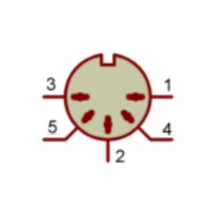

As-tu contrôler au testeur la prise Accordéon et non la prise midi OUT ?
Pour moi, l'alimentation doit être sur une des bornes 1, 2 ou 3 de la prise Accordéon du boitier.
Le midi sur 4 ou 5
Il faut donc vérifier les différentes possibilités en mettant le fil rouge du testeur sur la borne 3 par exemple et en déplaçant le fil noir du testeur sur la borne 1, puis 2.
S'il n'y a rien, il faudra mettre le fil rouge sur la borne 1 puis le noir sur la 2.
Vérifie que tu mets bien ton testeur sur la bonne configuration afin de tester un courant continu inférieur à 20v.

Je viens de tester, en fait par rapport au schéma précédent
le 1 serait le + et  le 3 la masse  j obtiens 10.23v
donc je dois l alimenter en combien 9v ou 12v?
Merci à vous

10,23 c'est la tension à vide l'alimentation doit être  9 volts aucune tension ne doit être sur la fiche de l'émetteur.

Et bien ça avance, tu as trouvé les bornes véhiculant l'alimentation et la tension.
Par mesure de précaution vérifie que le cordon reliant l'accordéon au boiter n'est pas spécifique.
Je suppose que c'est un cordon standard midi dont les bornes sont reliées de la même façon ?
Si tout est ok de ce coté, avant d'acheter une batterie externe personnellement je validerai le bon fonctionnement avec le panda HF.
Pour cela je sacrifierai un cordon midi (s'il s'agit bien d'un cordon midi standard comme je l'ai indiqué plus haut), en dénudant les fils reliés au bornes 4 et 5 de la photo de la prise midi que j'ai mis dans mon post précédent.
En partant de la prise branchée à l'accordéon, je souderai ces deux fils sur une embase midi din de ce type:
http://www.gotronic.fr/art-embase-pb545-4763.htm
Puis je brancherai le panda TX02.
Le boitier externe servira seulement à alimenter l'accordéon et le signal midi de l'accordéon sera envoyé vers le panda.
Cela te permettra de déterminer si c'est la borne 4 ou 5 qui véhicule le midi.
Si tout fonctionne comme ce devrait être le cas, il suffira d'acheter la batterie externe (powerbank) avec sortie 9V DC et faire l'adaptation comme  Jo-musette

 En fait j ai fais le test sur le cordon mâle, le repérage est  1 le + à droite et 3 la masse à gauche avec le repère en haut
J ai testé directement sur le boitier maugein sur la fiche femelle là c' est  l inverse, normale ,le rèpère en haut j ai la masse à à droite et le plus à gauche

Il ne faut pas trop te fier à la couleur des fils, car d'un cordon midi à l'autre elles peuvent être différentes.
Il faut simplement comparer comment sont reliées les bornes aux deux bouts du cordon d'origine et celles d'un cordon midi standard.
Je pense que c'est identique, mais il vaut mieux vérifier avec le testeur.
Si c'est bien le cas, tu pourras alors couper les fils véhiculant le midi d'un cordon midi standard pour faire le test que je t'ai préconisé avec le panda.

Merci Burnos,
Les embouts que j ai sont moulés, c' est pour cela que je voulais repérer les couleurs car j ai un deuxième cordon identique à celui ci, sur ce dernier je peux isoler le rouge(4) et le blanc(5) que je peux souder sur une fiche midi femelle au 4  et 5 puis brancher le tx02.
Si j ai bien compris ton post précédent: le 1 et 3 alimentent l accordéon et le 4 et 5 le tx02 et après ça : suspens
c' est bien ça?
Merci encore

Tout à fait, il faudra peut-être inverser 4 et 5 s'il n'y a pas de signal midi sur le panda, c'est tout.
Je me répète, ce sont les bornes 4 et 5 du coté prise branchée sur l'accordéon qui iront vers le panda, on est bien d'accord ?

Si tu as un autre cordon midi à sacrifier, tu peux aussi faire le test en pilotant un arrangeur ou module de son quelconque en reliant les fils que tu as coupé du cordon précédent aux bornes 4 et 5 du nouveau cordon.
Pour info, si la prise midi située sur la caisse de l'accordéon respecte la norme, la borne 5 devrait véhiculer les données midi.

J ai reçu les fiches, j ai fait simplement un branchement pour alimenter l accordéon sans le midi et ça fonctionne
Maintenant étape 2
J ai relié une pile 9v sur le 1 ( +) et 3 (-) et sur l accordéon: l' accordéon est alimenté, il s allume comme avec le boitier midi concept;
Je dois maintenant trouver un boitier pile 9v avec interrupteur;

Bonjour PSMLA,
Merci pour le retour concernant l'alimentation.
Pour la partie midi est-ce que ça fonctionne également ?
Il est préférable d'acheter la batterie externe, qu'après avoir validé ce point.
Concernant la batterie du même type que celle de JoMusette, elle n'est pas facile à trouvé, voici 2 liens:
https://fr.aliexpress.com/item/Free-shipping-Black-5V-15000mAh-9V-8500mAh-1…
https://fr.aliexpress.com/item/5V-15000mAh-9V-8500mAh-12V-6500mAh-3-in-1-DC…
Elle est intéressante du fait que l'on peut obtenir du 5V, 9v et 12V sur des sorties séparées.
PS: Ayant fait un montage similaire avec une batterie lithium 10000mAh, l’autonomie dépasse les 50h avec l'alimentation de l'accordéon et du système HF midi (oui, je dis bien 50h  !!!)
