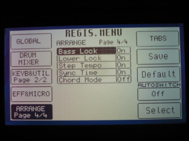

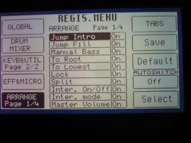

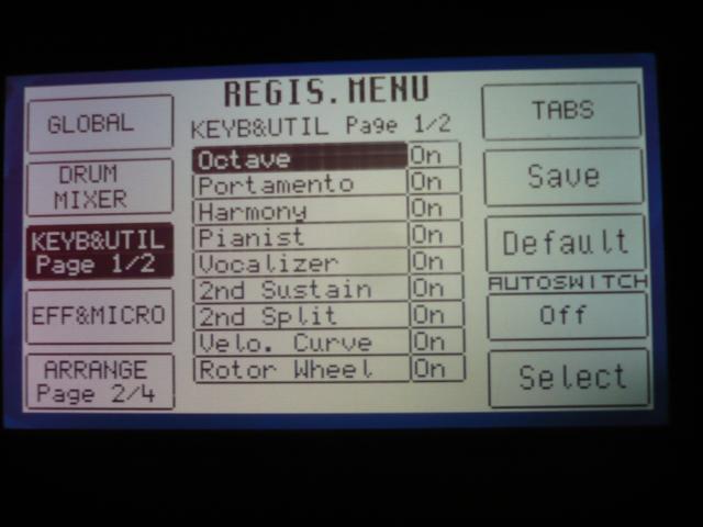

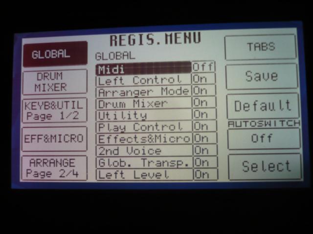

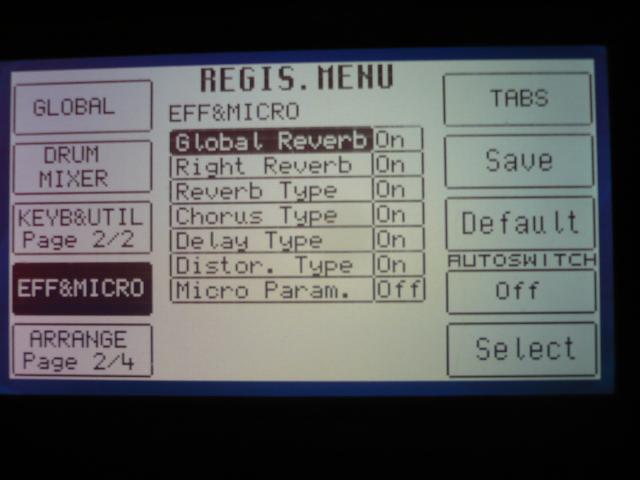

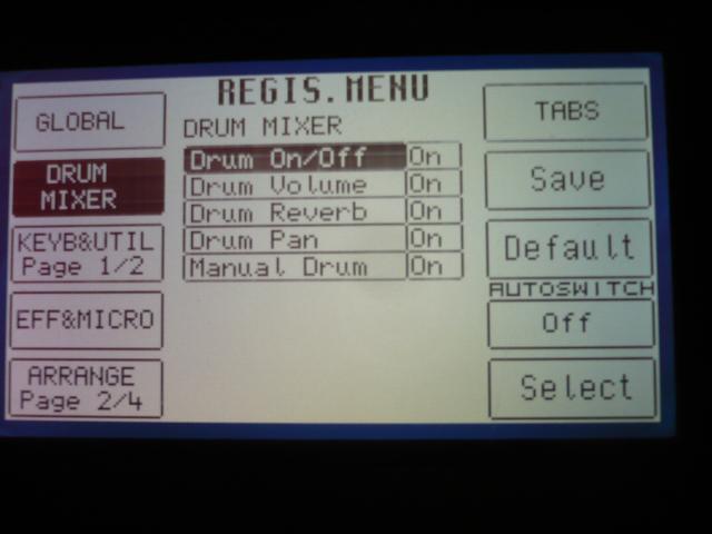

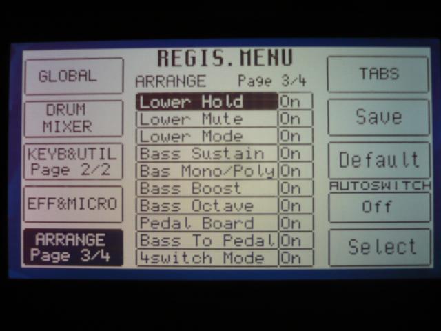

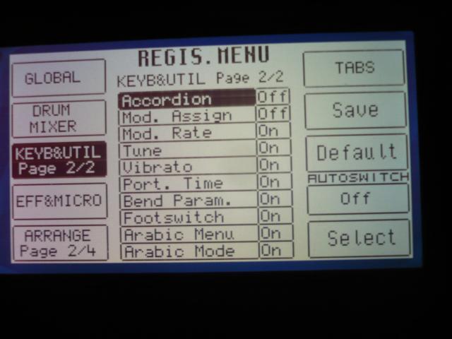

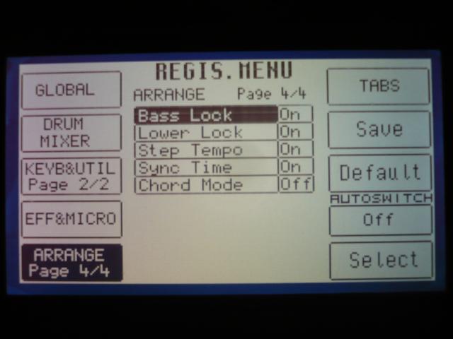

Messages: 2 888
MessagePosté le: Lun 3 Juil 2017 - 21:20    Sujet du message: Pédale de volume Répondre en citant
Bonsoir les amis,
N'existe-t'il pas une fonction dans l'audya permettant d'activer ou désactiver les paramètres que les registrations doivent restituées lors de leur appel ?
En effet sur mon ketron XD3 dans le menu Utility --> Regist. Menu, il existe tous les paramètres gérées par les registrations qu'on peut mettre sur On ou Off
J'ai fait une copie de ces paramètres plus bas.
Si l'on passe un paramètre à off et qu'on mémorise cette état avec l'option Save (F7), la registration ne rappellera pas l'état mémorisé du paramètre, mais l'état mémorisé dans le "power on setup" et qui sera rappelé au démarrage.
Si je prends l'exemple du sweel, que j'ai mis volontairement sur OFF dans ce menu (voir copie d'écran "Arrange page 2/4" plus bas), cela fait en sorte qu'au démarrage de l'instrument le sweel est définit par le startup et lorsque je rappelle une registration, l'état du sweel ne sera pas modifié, même si ma registration a été mémorisé avec un état sweel différent.
On peut faire la même chose avec tous les paramètres des copies d'écran ci-dessous.
J'étais donc dans le même cas qu'angels, quand j'ai acheté ma pédale de volume et je pensais qu'il fallait refaire toutes les registrations.
Mais en mettant seulement le sweel à off dans ce menu spécifique, je n'ai pas eu besoin.
Ça m"étonne qu'il n'existe pas la même chose sur l'audya.

Messages: 2 888
MessagePosté le: Mar 4 Juil 2017 - 06:40    Sujet du message: Pédale de volume Répondre en citant
Ok Louguit.
En fait les registrations mémorisent tous les paramètres que l'état soit Off ou ON dans "Regis.Menu", c'est simplement au rappel de la registration que le paramètre n'est pas restitué.
Il est évident qu'il ne faut pas modifier n'importe quel paramètre de ce menu sans bien comprendre le fonctionnement.
Mais dans le cas du Sweel, je pense que la majorité des utilisateur souhaitent que ce soit le "Setup" qui mémorise l'état, quelque soit la situation de jeu (utilisation des styles en direct ou utilisation des registrations)
Par défaut ketron a mis ce paramètre sur ON dans le menu en question et il me semble que c'est une erreur.
