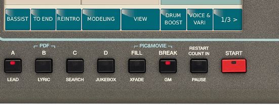

MessagePosté le: Mar 31 Oct 2017 - 13:56    Sujet du message: TUTO de vos questions sur l'utilisation du SD7 et SD40 et SD80 Répondre en citant
Kikou,
Par contre sur le SD 40, pas de bouton pour accéder au GM parts, donc pas possible apparemment ......
Messages: 703
MessagePosté le: Jeu 2 Nov 2017 - 09:52    Sujet du message: TUTO de vos questions sur l'utilisation du SD7 et SD40 et SD80 Répondre en citant
Bonjour Christian, mais oui je pense que tu peux accéder au bouton, car le voici (photo)
Mais pour ça le Midifile doit tourner....
Messages: 3 277
MessagePosté le: Mer 6 Déc 2017 - 14:54    Sujet du message: TUTO de vos questions sur l'utilisation du SD7 et SD40 et SD80 Répondre en citant
Kikou Walti  Mr. Green
Pffff que dire....Faut croire que j'ai de la m.... dans les yeux..... Embarassed
Merci Walti  Okay
