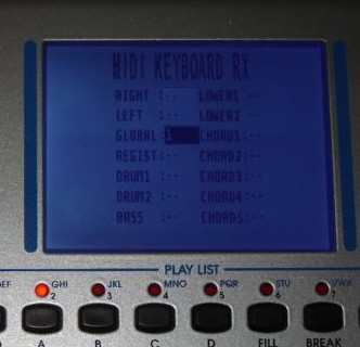

Quels réglages dans le menu midi utilisez vous pour le piloter avec un clavier maître?
Je n'arrive pas à obtenir un bon résultat pour la reconnaissance des accords à la main gauche.
- ou la tonalité n'est pas la bonne (exemple je joue un C et c'est un E qu'on entend)
- où je n'ai l'accès pour les accords que sur quelques notes ( entre A2 et C3 de mémoire)
- ou la reconnaissance des accords ne se fait que lorsque je relàche toutes les notes et rappuie.
Bizarre car mon midjay+ fonctionne parfaitement de ce côté.
Merci pour vos avis

Bonsoir les amis,
Le mode belge est effectivement réservé aux accordéons.
Pour le pilotage via un clavier maitre type piano, il faut choisir un pilotage uniquement sur le canal midi global.
Il suffit de mettre le même canal pour les deux instruments et vérifier que ce canal n'est pas utilisé par d'autres parties ou mettre -- pour tous les autres paramètres.
Normalement le canal midi global par défaut est 1
Ensuite; il faut définir la zone de split et ça devrait rouler.

MessagePosté le: Mar 14 Nov 2017 - 08:35    Sujet du message: Midjpro Répondre en citant
Merci Burnos
Ton explication est bonne et je l'utilisie déjà pour mon midjay+
Là, je teste un midjpro qui possède déjà des règlages pré programmés, et c'est là où je me perds.
Je pense avoir trouvé hier soir un èglage qui semble convenir.
Dans le menu play mode, j'ai choisi "master"
Et dans le menu midi, j'ai sélectionné "keyboard right voice"
Du coup les accords ne sortent plus tranposés comme expliqué dans le premier post, et la zone réservée à l'accompagnement est bien définie(après règlage du split selon mon envie)
La réponse aux enchaînement des accords semble meilleure (à valider)
Voilà, si quelqu'un voit un autre règlage, je suis preneur pour essayer.

MessagePosté le: Mar 14 Nov 2017 - 11:54    Sujet du message: Midjpro Répondre en citant
Hello Tontonmax, le midjay pro reçoit en canal midi 1 pour la main gauche (basse et les accords) et canal midi 2 pour la main droite.
ça va aller !!!
