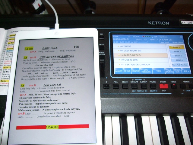

Bonjour a tous, je viens de terminer la configuration de mon Songbook+ avec mon SD9.
Ca fonctionne tu tonnerre!
Et ça aussi bien depuis le clavier ou depuis l'Ipad.
Pour vos questions je répond volontiers.

Messages: 702
MessagePosté le: Lun 20 Nov 2017 - 17:12    Sujet du message: Songbook+ et SD9 Répondre en citant
Bonsoir Roland, va sur Goo...gle et tape Songbook+ et tu verra ce que c'est.
Ca remplace le classeur des partition ou paroles par un IPAD.
Il y a un post sur le Songbook dans ce forum.

Messages: 679
MessagePosté le: Mar 21 Nov 2017 - 08:00    Sujet du message: Songbook+ et SD9 Répondre en citant
Bonjour Walter
Super que Ton song book affiche les paroles ou partitions en étant commandé par un cable branché sur la prise usb out du sd9 (c'est bien car ca ne marchait pas avant une mise a jour du sd9)et ca c'est un énorme confort .c'est aussi un gros boulot au départ!
une fois que ta tablette reçoit le signal pour afficher ta partition est ce   qu elle transmet par bluetooth à d'autre tablette un signal qui fait afficher des paroles ou partitions sur d'autre tablette comme le logiciel mobile sheet pro.
en résumé
tablette 1 en midi avec cable affiche partitions ou paroles
tablette 2 en bluetooth (sans cable bien sur) affiche paroles ou part
tablettes 3 en bluetooth affiche paroles ou part
et les tablettes 1  2 et 3   affichent un fichier diffèrent si on le désire donc un simple appel d'une reg sur le ketron affiche les fichiers sur 3 (ou plus) tablettes
je fonctionne comme ca et c'est un bonheur de ne pas avoir a dire aux autre musiciens ce qu'on va faire.
Messages: 702
MessagePosté le: Mar 21 Nov 2017 - 08:15    Sujet du message: Songbook+ et SD9 Répondre en citant
Bonjour Pat, oui c'est ça, mais mon Songbook+ est piloté par câble, Midi IN et OUT.
Pas trop de confiance au Bluetooth.
Pour Roland: Tu dit connaître le Songbook+ de Baum Software??
http://www.baum-software.ch/en-songbook.html
L'Ipad pilote les Registrations du clavier, et a l'inverse le clavier pilote l'Ipad pour ouvrir partitions ou paroles des chansons, capiche?
Voici l'Instruction du Songbook que j'ai traduit en français.
http://www.orchestre.ch/songbook.zip
