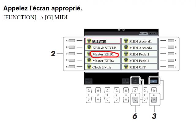

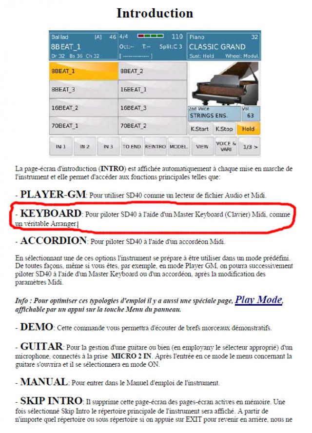

J'ai regardé les manuels utilisateurs des deux instruments et voici ce que tu devrais essayer:
Sur le Tyros choisir ce mode:

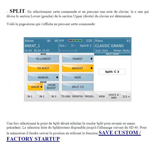

Sur le SD40 choisir le mode Keyboard et définir la zone de split:
Tiens-moi informé du résultat

Pour résumer, les configurations midi entre le Tyros et le SD40, sont bien celles que j'ai indiqué plus haut.
Bourdel avait juste oublié de définir le point de split sur le SD40.
Petite précision au sujet du Tyros:
Lorsqu'on choisis le mode midi "Master KDB1",  le clavier du Tyros est définit avec une zone MD Upper, émettant sur le canal midi 1 et une zone MG lower, émettant aussi sur le canal midi 1.
Il y a donc une zone de split entre ces deux parties que l'on peut redéfinir si besoin directement à partir du Tyros.
Il faudra donc bien repérer ce point de partage pour indiquer exactement le même lorsqu'on définira la zone de split du SD40.
