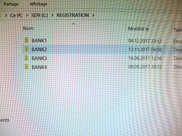

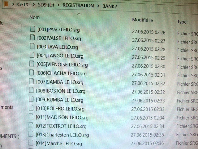

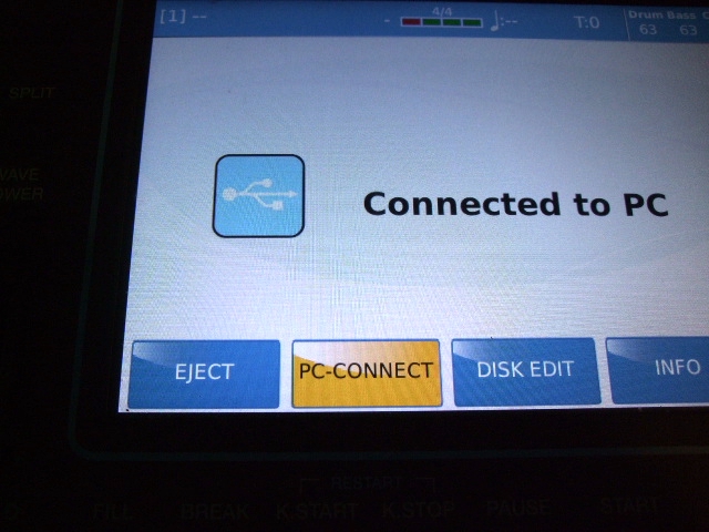

MessagePosté le: Mar 9 Jan 2018 - 11:27    Sujet du message: Styles, Registrations, pour Ketron SD40 Répondre en citant
Bonjour Bourdel, Leilo n’as pas fait de Patterns spécifiques, c’est des styles existants. Ce sont des Registrations que Leilo a fait, peut être un peu modifié les volumes, changé d’Instrument etc…
Voici la procédure :
1- Connecter au PC
2- Ouvrir REGISTRATION
3- Choisir la BANK2
4- Coller tous ces Registration dans cette BANK2.
5- Déconnecter le SD40
6- Eteindre et rallummer le SD40 (IMPORTANT)
7- Choisir REGS (ouvrir le Régistrations) choisir BANK2 et taper dessus.
ATTENTION : Leilo a fait ces Registrations avec le Bouton KEYSTART actif (allumé, que personnellement je n'aime pas)
Si tu veux commencer ton morceaux avec une INTRO différent, tu dois enlever le Keystart et la sauver de nouveau,(voir photos 5 et 6).
Bonne musique
