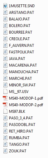

J'ai du mal à saisir ce que vous cherchez comme disquette.
Est-ce la disquette d'origine Fratelli Crosio contenant les fichiers ci-dessous ?

MessagePosté le: Ven 19 Jan 2018 - 09:44    Sujet du message: Boitier disquettes - solton ms 50 (resolu) Répondre en citant
bonjour Burnos
J'ai un problème soit avec mes disquettes ou avec mon lecteur donc je recherche une disquette d'origine de préférence pour clavier solton MS50;pour contrôler; là je vais savoir si ce sont les disquettes qui sont HS ou le lecteur
Il y a un gars qui doit m'en envoyer une à partir d'aujourd'hui ;et un collègue du club accordéon aussi qui m'en donne une ce soir
