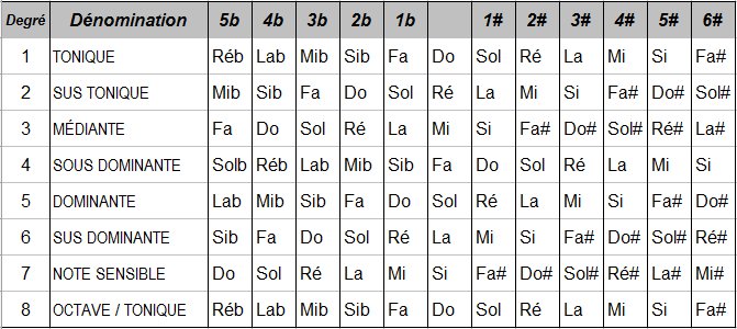

MessagePosté le: Jeu 1 Fév 2018 - 13:51    Sujet du message: accord de 2 notes Répondre en citant
Ok, alors voici un nouveau tableau, on choisit la fondamentale dans la deuxième ligne et on joue les notes de mêmes couleurs Mr. Green
