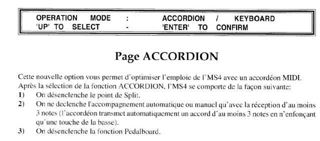

Ton accordéon est-il bien relié au midi IN2 du MS1 ?
Autre chose, le MS1 est-il bien en mode Accordéon voir ci-dessous:

Le MS1 ne possède que trois prises Midi In Out et Thru .
Sur le mode d'emploi du MS1 il n'y a pas de page accordéon?

Donc pas de midi IN2 sur le MS1, ni de menu accordéon, contrairement au MS4.
Pour le menu accordéon, finalement je crois que c'est normal, le menu disparait lorsqu'on a un clavier bouton, quelque soit le modèle ancien ou plus actuel.
