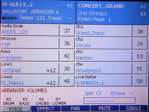

 Sur le rythme Holly Guly 2 dans banque ballroom seulement accompagnement basse et guitare mais pas de drum comme si ces rythmes étaient en banque implugged
Et celà dans pas mal de styles
J'espère que la photo sera explicite

Bonjour nanou, le style H_Gully_2 (si on parle bien du même style...) contient des AUDIO DRUMS, si comme le soupçonne Walter ils ne sont plus sur le disque dur, alors tu ne les entends pas...
Pour s'en assurer, les AUDIO DRUMS d'usine sont stockés dans le répertoire SYSTEM et le sous répertoire AUDIODRUM, le mien en contient 398 soit un peu plus de 9 Go...
Dans l'attente...

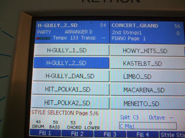

Hello Nanou, je pense que tu confond STYLE et PATTERN.
Voici la photo des styles d'origine.
Ton style H-GULLY 2 n'est pas dans BALLROOM mais dans le dossier Style PARTY.
Si il se trouve dans le dossier BALLROOM se sera forcément un PATTERN, et pas un STYLE.

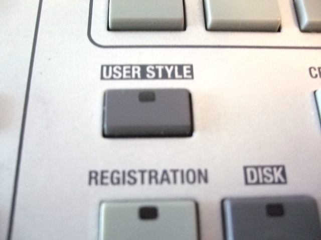

Les Pattern ont le bouton USER STYLE allumé.

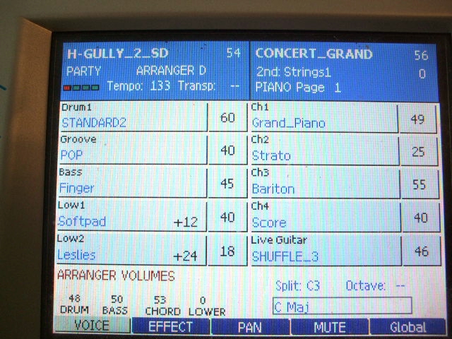

Regarde dans STYLE VIEW si les Drums Standard2 sont au niveau 60?

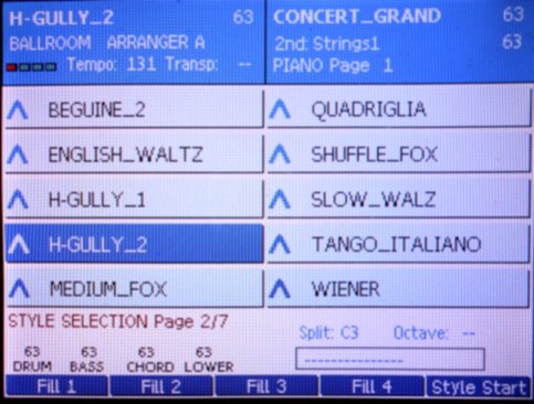

Bonjour La Cie, le raisonnement de Walter est juste, en revanche sur mon AUDYA4 j'ai bien un style H-GULLY_2 dans le groupe BALLROOM, l'accent circonflexe bleu à côté de son nom nous indique qu'il contient des AUDIO DRUMS
Cet AUDIO DRUM est ROCK_122 !

J'ai enfin trouvé. Il suffisait d'aller dans le style du morceau désiré , faire view et cliquer deux fois sur F1 pour obtenir les audya drum désirés.
