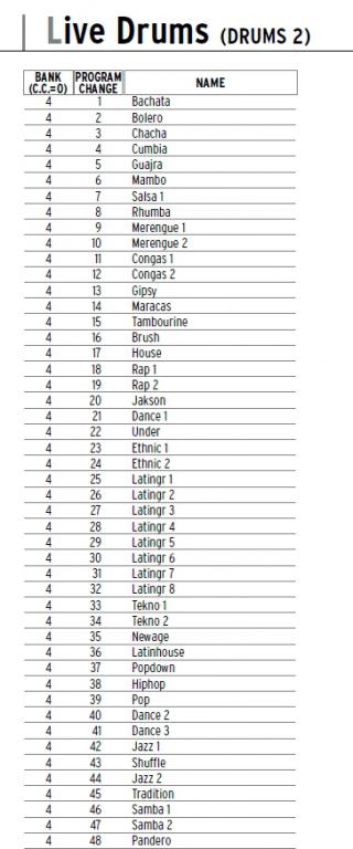

Comme vous le savez, je ne possède pas d'audya, mais lorsque vous parlez de Groove, en fait, c'est la même chose que le Drum 2 de mon ketron XD3.
Il m'arrive parfois de remplacer le type de drum 2 d'un style interne par un autre et même de mettre un drum2 différent sur chaque variation.
Je me place sur une variation contenant un drum2 bien évidemment et je laisse tourner l'accompagnement automatique.
Ensuite, grâce à mon clavier maitre midy 20, j'envoie un Prg change entre 1 et 50 (car seulement 50 live drum), associé à un CC00=4, sur le canal midi 9.
Ceci me permet d'entendre en temps réel, les différents résultats et de mémoriser cet état dans les registrations.
Je ne sais pas si cela est possible sur l'audya, mais c'est à tester.
Il est certain qu'en utilisant les patterns externes, cette modification devient possible dans l'édition.
Par contre je préfère utiliser ma méthode pour changer de drum2 en temps réel tout en laissant tourner l'accompagnement automatique, car dans le menu Edit pattern, il faut systématiquement arrêter l'accompagnement, choisir un autre type de drum2, puis remettre en marche, ce qui est très long.

J'ignore si le live drum (drum2) du XD3 est semblable à ce qui existe sur l'audya, mais c'est bien comme celà qu'il est appelé à la page 103 du  manuel utilisateur.
Il est également possible de copier le livre drum d'un style interne ou pattern vers un autre style directement avec la fonction pattern edit de l'instrument.
Ce sont des choses que j'utilise souvent.
