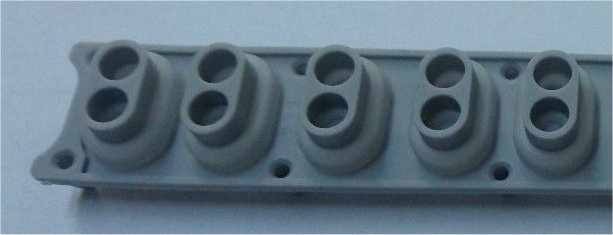

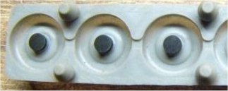

Bonsoir, les rubbers sont des petites pièces en caoutchouc équipées d'une partie graphitée qui assure un contact avec un circuit imprimé, on en trouve sur certains instruments de musique, placés sous les touches des claviers électroniques etc... en voici deux exemples
Ces éléments s'usent et provoquent des faux contacts au bout de plusieurs années d'intenses sollicitations...
Ces pièces sont généralement interchangeables mais il faut ouvrir les machines et mettre les mains dans le camboui Mr. Green
