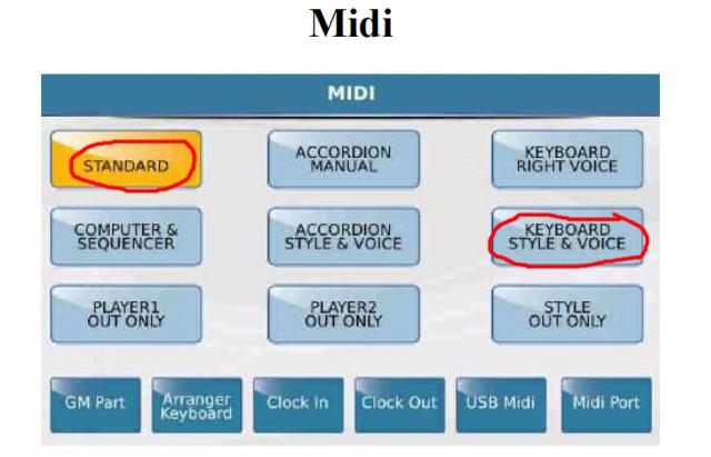

As-tu vérifié que dans le menu midi du SD40, qu'une des deux options ci-dessous soit sélectionnée:

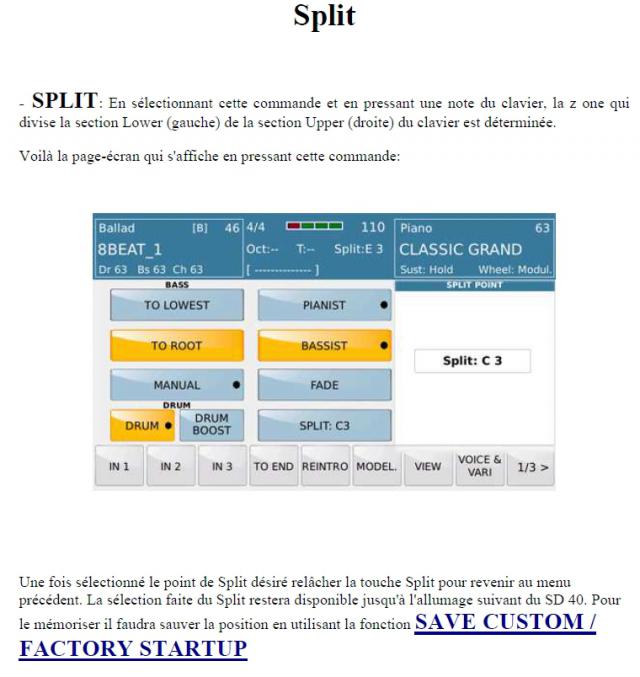

Ensuite il faut régler le point de split dans le menu suivant:

Bonsoir J'ai activé "keyboard style et voice" puis splitter le clavier sans plus de résultat.

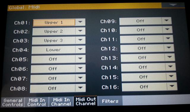

Je pense en fait qu'il faut certainement régler les canaux midi du menu "Midi out" du PA1000.
Peux-tu poster une photo de l'état actuel du menu midi out ?
Bourdel
Inscrit le: 28 Avr 2017
Messages: 48
Département: 0640O
MessagePosté le: Lun 7 Mai 2018 - 13:57    Sujet du message: Korg pa1000 affichage bref de la liste de style sélectionnée Répondre en citant
Bonjour Bruno
Ci-joint la photo de l'état actuel du menu midi out

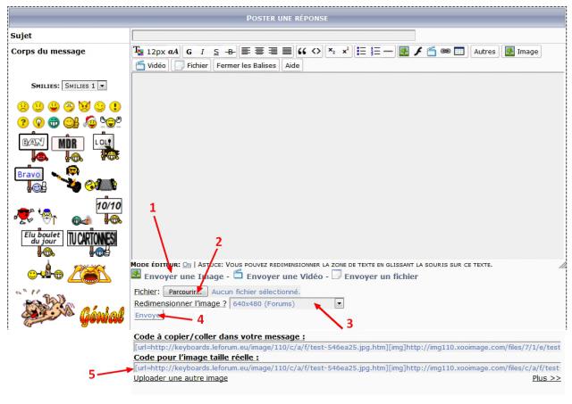

Pour poster une image sur le forum, lorsque tu clique sur "répondre", tu auras cette fenêtre, dans laquelle il faut cliquer sur:
1. Envoyer une image
2. Pour aller chercher une image sur ton PC au format jpeg de préférence
3. Sélectionner le format Forum
4. Envoyer l'image afin que les liens soient générés
5. Cliquer sur le deuxième lien, qui passera sur fond bleu.
Faire un clic droit avec la souris et choisir l'option copier, puis aller sur dans la fenêtre ou tu écris ton message et faire clique droit avec la souris et choisir l'option coller.

Messages: 2 985
MessagePosté le: Lun 7 Mai 2018 - 16:04    Sujet du message: Korg pa1000 affichage bref de la liste de style sélectionnée Répondre en citant
Merci pour la photo.
Bon et bien essayes de mettre le canal midi 1 sur "global" et tous les autres canaux sur Off
Définir le point de "split" sur le SD40 en jouant une note sur le PA1000.

2. Dans le menu midi du SD40, nous avons choisis la configuration "Standard" sachant que la config "Keyboard Style & Voice" convient également.

6. Sur le Ketron SD40, nous sommes allés dans le menu Split, puis une note à été jouée sur le PA1000 (cette note définit la séparation de la partie accompagnement automatique MG de la partie Chant MD)
