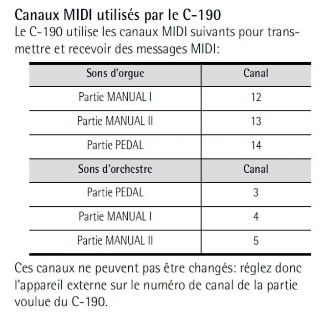

Dans un premier temps, peux-tu me dire si la doc de ton clavier Roland est bien la même que celle que j'ai téléchargé ici (Ower's Manual):

Bonsoir Bruno Oui la première doc que tu as télécharger correspond bien  à celle que j'ai pour mon roland c 190  Je pense que j'ai bien répondu?Bonne soirée et encore merci gourin

D'après cette doc, il est noté que les canaux midi ne sont pas les mêmes suivant le mode choisi et qu'il ne sont pas modifiables.
On va partir sur le fait que tu actives le mode "sans d"orchestre"
La partie Manuel 1 utilise le canal midi 4.
Donc tu vas dans le menu midi Chanel Receive du SD3 puis tu mets le paramètre "global sur 4" et tous les autres paramètres sur --
Pour sauvegarder tu appuies sur Save/enter puis save.
