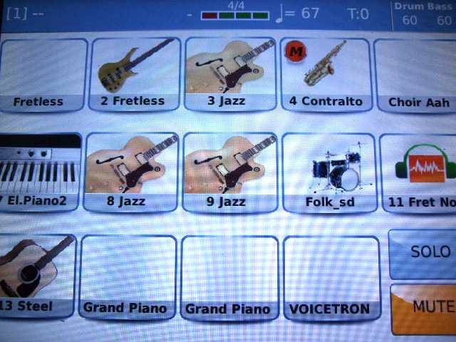

MessagePosté le: Mar 3 Juil 2018 - 07:17    Sujet du message: Enregistrement de ma voix à partir d'un fichier interne Répondre en citant
Bonjour Roméo, pour ton bruit je n’ai pas de solution ! Pour enlever une piste il faut la MUTER.
Appui GM pour voir toutes les pistes du Midifile, puis sur MUTE puis le canal 4, en général c’est celui qui joue la mélodie.
Maintenant si tu démarres ton Midifile il n’y a plus de mélodie.

Bonjour Walter,
Merci et  pour tes indications pour le bouton GM, je ne connaissais pas toutes ces possibilités. Il est vraiment super ce SD9.
