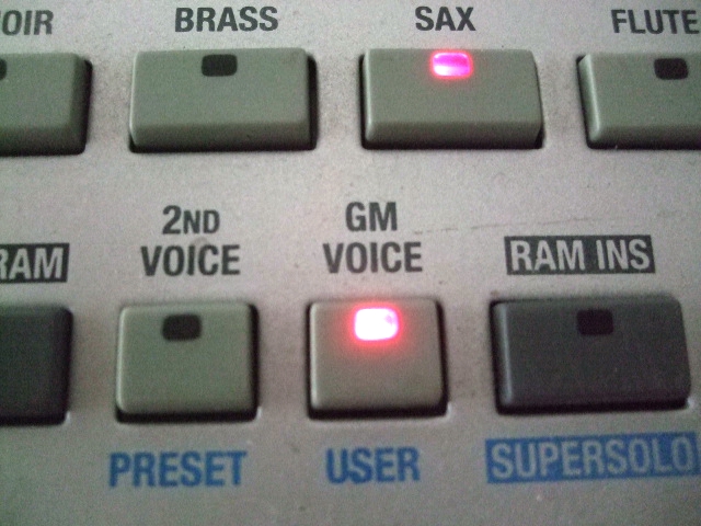

J'ai un problème je n'arrive pas à changer l'octave d'un instrument
Je choisi par exemple accordéon, Edit programm et dans la totalité des paramètres existants je n’ai pas trouver l'octave. Par contre pour la 2ème voix on peut le modifier.
Merci de vos conseils

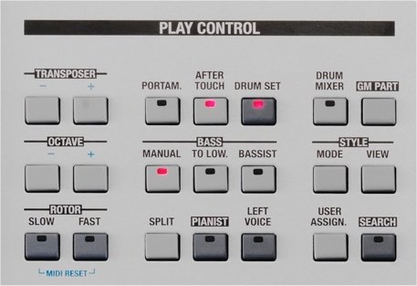

Bonjour "Voisin" dans le groupe PLAY CONTROL tu as le réglage de l'OCTAVE Idea
Autre truc : lorsqu'une note reste "coincée" on peut effectuer un RESET MIDI en appuyant simultanément sur les boutons ROTOR "SLOW" et "FAST"

Oui dans le groupe play control j'ai vu l'octave mais on transpose toute la partie droite du clavier.
Pour être plus clair sur l'afficheur j'installe 10 sons d'instruments que j'utilise le plus souvent, mais certains sons étant trop graves ou trop aigu je voulais les modifier.
Si je joue avec un accordéon dans le médium par exemple pour le saxo il faut que je joue un octave plus haut, et moi je voudrais mettre tout au même niveau.
Peut-être que ce n'est pas possible.
