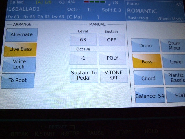

Bonjour Burnos, la fonction Retriggrer n'a pas été oubliée, mais elle s'appelle désormais LIVE BASS, c'est tout.
Et voici ce que ça donne avec LIVE BASS activé. Voir la vidéo.

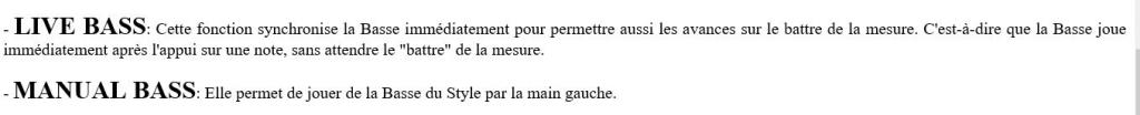

Et voici ce qui est écrit dans le manuel du SD/:

Les amis, une excellente nouvelle, effectivement en activant " Live Bass " mon problème est résolu, j'ai essayé vite fait, un grand merci donc à Walter !!! Ouf !!
Par contre effectivement comme tu le dis Lou Guit, absolument rien de cela sur la doc du SD 40 tout au moins ! Et les fonctions " Alternate" et " Voice Lock " je ne sais pas !!
Comme je l'ai suggéré à Mr Boussard il va demander à l'usine de rajouter les fonctions suivantes : le classement manuel des registrations ( très pratique sur le BK7 ), il serait bien également d'avoir la fonction "Release " sur les accords ( comme BK7 !! ) pour pouvoir les rallonger, il sonnent trop secs, trop courts.

Bonjour la Cie, la documentation détaillée du SD40 est disponible au format htm sur le site KETRON, un membre de KFC (désolé je ne me souviens plus de son pseudo) l'a, à l'époque, transcrite, en pdf et mise à disposition des membres, ce document comporte en effet 168 pages dont aucune fait état de la fonction LIVE BASS
Aujourd'hui, la version htm en ligne fait bien état de cette fonction voir ici :
https://www.ketron.it/images/ketron/Manuali_HTML/SD40/francaise/44_style_ba…
Je me suis référé au document en ma possession et non à la dernière mouture mise en ligne sur Ketron.it, alors méa culpa, en espérant que les mises à jour des instruments KETRON comprend aussi la documentation pour ceux qui l'on intégrée ou en ligne sur le site du fabricant.
