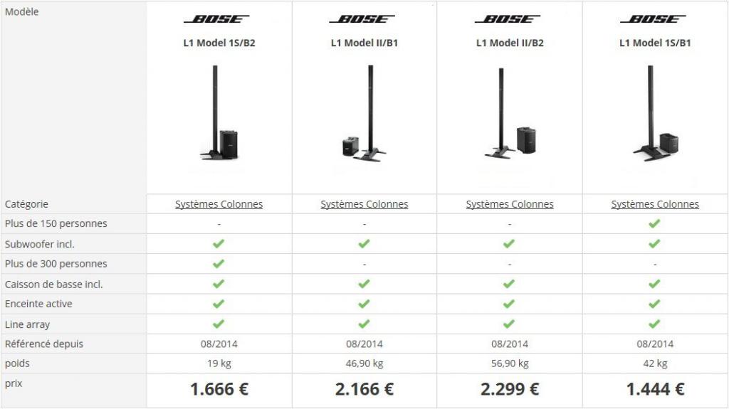

Bonjour la Cie, sujet très intéressant à l'heure ou les ans commencent à peser sur les épaules des musicos animateurs de thés dansants et autres Bals Musette etc...
Le "matos" pèse toujours un peu plus lourd à la fin des "prestas" et devant les exigences de la clientèle sommes contraints de fournir une bonne voir très bonne qualité musicale ce qui, en final, passe par la sono...
J'ai entendu beaucoup de bien des systèmes Bose, et pour s'y retrouver je me suis amusé avec le comparatif du site Thomann et vous en donne la synthèse :

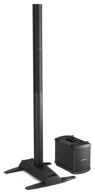

Le modèle 1S Basses B1

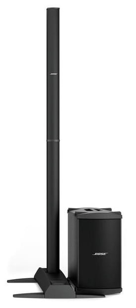

Le modèle 1S Basses B2

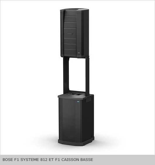

Aussi le Système F1, mais ça pique un peu....
Dur dur de faire un choix !!!!

La LS1s + B2 est faites pour la disco et être au même niveau que le public...il n'y a "que" 12 HP sur la partie haute alors le son passe à partir de 1m jusqu'à 2m vers les danseurs.
Si dans cette configuration le/les musiciens, DJ sont sur une estrade, le son va se perdre au-dessus du public et à la limite se réverbérer sur le mur en face si la prestation est en intérieur.
